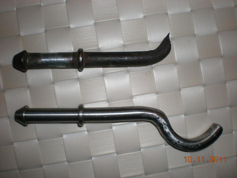

I już wieszak naprawiony.
Nowy wieszak wytoczony i dospawany oraz zabezpieczony srebrzanką.
A tutaj zdjęcia starego wieszaka i nowego :

Kto sie bawil w toczenie? Oryginal taki drogi, ze gra byla warta swieczki? :)

Niestety kupić takiego wieszaka się nie da, bo to część integralna z pierwszą częścią wydechu, która kosztuje bagatela 1700zł z uwagi na to, że posiada katalizator.
Toczenie mnie kosztowało po znajomości 25 zł, a spawanie u znajomego kolegi gratis.
Teraz mam wieszak porządny z pręta, bo oryginał to była cienka rurka.
Także 1700zł a 25 zł to jednak gra warta świeczki :)

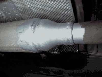

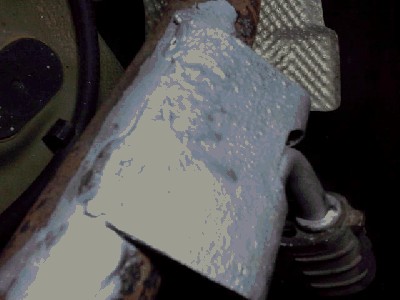

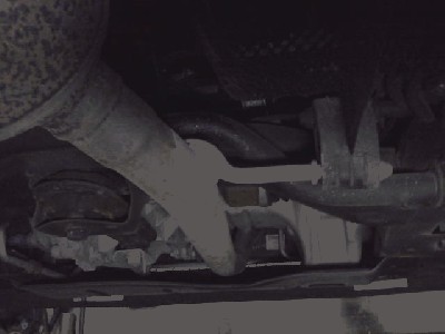

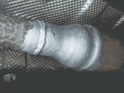

Środkowy wydech i jego wieszak trochę oczyściłem i pomalowałem srebrzanką (odporną do 600 C). Mam nadzieje, że jeszcze ze dwa lata mi środkowy wydech wytrzyma.
Wygląda to teraz tak (klikamy na zdjęcie) :

Srebrzanka żaroodporna to :
http://www.dragon.biz.pl/...ubcatitem_id=79
Jak już Mariusz rdza weszła, to srebrzanka już żadnych cudów nie zrobi, może jedynie trochę opóźnij korozję. Gdybym pomalował rury, tłumik, wieszaki od razu po kupnie auta, to wtedy faktycznie zabezpieczyłbym wydech przed korozją i dzisiaj nie miałbym, tych problemów co miałem. Mam nadzieje, że oczyszczenie, odtłuszczenie i pomalowanie srebrzanką przynajmniej trochę wydłuży czas żywotności środkowego wydechu. Nowy to koszt 300 zł, także jak coś, to założę nowy środkowy wydech, pomaluje srebrzanką i zapomnę o sprawie.
