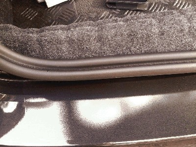

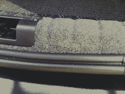

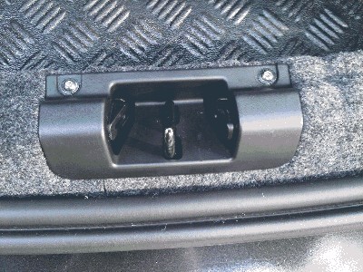

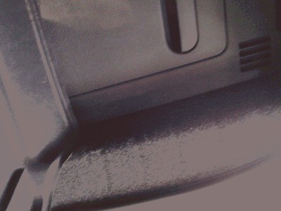

Wysłany: 2011-11-19, 21:25   o tak??
piotrres napisał/a:
Osobiście chciałem obłożyć jakimś welurem boczki przy klapie bagażnika, żeby się nie obijały.
Jakiś czas temu zrobiłem tak:
Plik ściągnięto 421 raz(y) 123,18 KB
Plik ściągnięto 315 raz(y) 114,63 KB
Plik ściągnięto 296 raz(y) 109,24 KB
Plik ściągnięto 344 raz(y) 62,87 KB
Plik ściągnięto 380 raz(y) 88,45 KB
Plik ściągnięto 324 raz(y) 65,31 KB

Rozumiem, że ten welur jest wciśnięty pod uszczelkę?

Ładnie, taki misiowaty ;-) Czy welur jest na całej powierzchni podłogi bagaznika ? Moze jakos wycisza przy okazji dodatkowo ?

Capano - proszę daj opis krok po kroku jak to zrobiłeś. Taki aby zrozumiał średnio rozgarnięty szympans (np ja) ;-)

hej,
@piotrres materiału nie wciskałem pod uszczelkę, jest przyklejona jakimś lepiszczem, jedynie dokładnie przycinałem do jej fragmentu przylegającego do karoserii.
@ajax Technika nakładania dosyć prosta, materiał jest bardzo rozciągliwy, i w przypadku gdy gdzieś nierówno przyciąłem można było łatwo manewrować, np. naciągnąć.
Metoda: przyłożyć materiał do miejsca gdzie chcemy przykleić, odrysować np flamastrem od spodu, wyciąć zaznaczony fragment, oderwać papier od spodu i przykleić.W przypadku większej powierzchni najlepiej korzystać z dodatkowych rączek-klej jest niesamowicie mocny i szybko chwyta. Rzecz jasna, warto odtłuścić oklejaną powierzchnię.
Największy problem jest z układaniem materiału po lewej stronie wnęki bagażnika - tam gdzie nie ma klapki na lewarek. Ja wciskałem materiał pod plastikowe pokrycie boczka bagażnika, zdejmując wcześniej tylne lampy - tak aby nie przeszkadzały jej wkręty, wówczas od strony zewnętrznej łatwiej zlokalizować i przebić otwory na jej mocowania. Rzecz jasna można przyciąć materiał równo tak by nie upychać go pod ten plastik.
@mekintosz - welur jest jedynie na krawędzi bagażnika oraz na nieosłoniętych bokach, obok klapy - jak na zdjęciach.
Na podłodze - mam wersję 4x4 - cały bagażnik, wraz z wnęką na koło zapasowe, aż pod tylną kanapę wytłumiłem matami bitumicznymi z aluminium.
Dlaczego nie polecam tego materiału na podłogę bagażnika : jest nasiąkliwy, na pewno ciężko utrzymać jego czystość - chociaż łatwiej się odkurza niż daćkową wykładzinę, maty są jednak tańsze, materiał idealnie nadaje się idealnie, moim zdaniem, na elementy pionowe.
Zastanawiam się jeszcze co zrobić z nieosłoniętą blachą klapy bagażnika - ma ktoś jakiś koncept ?

Wysłany: 2011-12-08, 13:18
Capano napisał/a:
Kupiłem tę okleinę przeprowadziłem test na... zakrętce od słoika :lol: i faktycznie:
-ładnie się układa;
-trzyma się mocno;
-odporna na zadarcia;
to plusy, a teraz minus:
wodę ciągnie jak profesjonalny alkoholik jabola! :-?
Tak więc na próg nie za bardzo się nadaje.
Capano napisał/a:
Myślicie, że można to psiknąć jakimś impregnatem np do odzieży?
Pomyślałem sobie, że ładnie by było wykleić te plastikowe boczki w kufrze. :idea: :?:

Wysłany: 2012-01-04, 21:48
Przyłożyłem, przyciąłem, przykleiłem, jak mawiał J. Cezar.
Po przyklejeniu zaimpregnowałem NixVaxem do weluru.

Wysłany: 2012-01-05, 18:35
@ piotrres - brawo, witam w klubie welurowych boczków :)
po roku użytkowania, śmiało ten materiał mogę polecić też na dolną krawędź bagażnika,
pomimo Twojego testu "picia" :) ,nie nasiąka aż tak dramatycznie, przynajmniej nie bardziej niż inne materiałowe elementy wyposażenia wnętrza Dustera, jednocześnie też dosyć dobrze wysychając. :idea:
