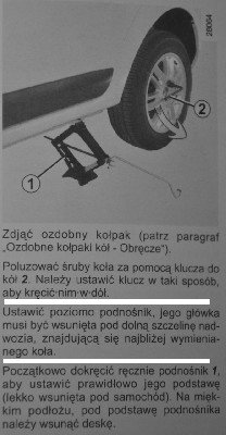

Zastanawialem sie czy orurowanie boczne pod progami umozliwia prawidlowy montaz lewarka w gniazdach/otworach podczas unoszenia pojazdu ?

A masz tam j akieś otwory :?: :mrgreen:
Wysłany: 2011-09-18, 01:11
Bardziej chodzi o punkt mocowania - szczeline , gdzie fiksuje sie podnosnik/lewarek do karoserii - podwozia.
Plik ściągnięto 399 raz(y) 149,04 KB
