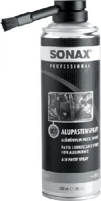

smar miedziowy dobrze się sprawdza, jeśli używamy feig stalowych. Do felg aluminiowych nie powinno się go stosować (miedź wchodzi w reakcję a aluminium) O wiele lepszym środkiem jest pasta aluminiowa. Nadaje się i do stalowych i do aluminiowych
Plik ściągnięto 152 raz(y) 19,46 KB
Ostatnio zmieniony przez Dar1962 2013-11-17, 09:32, w całości zmieniany 1 raz
