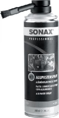

smar miedziowy dobrze się sprawdza, jeśli używamy feig stalowych. Do felg aluminiowych nie powinno się go stosować (miedź wchodzi w reakcję a aluminium) O wiele lepszym środkiem jest pasta aluminiowa. Nadaje się i do stalowych i do aluminiowych
Plik ściągnięto 157 raz(y) 19,46 KB
