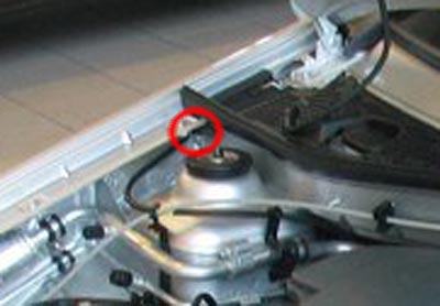

Wysłany: 2010-02-14, 18:49
Najbardziej prawdopodobne miejsce załamanie to przejście pod kratką zaraz po wyjściu ze zbiornika płynu - dopiero potem szukałbym dalej...
Miejsce widać tu - zaraz nad górnym mocowaniem prawego amortyzatora:
(To niestety jedno z miejsc, gdzie bardzo widać taniość Daćki...).
Plik ściągnięto 26132 raz(y) 16,34 KB
Ostatnio zmieniony przez laisar 2010-02-14, 18:57, w całości zmieniany 2 razy

Tam patrzyłem. Wydaje się, że jest wszystko w porządku. Jest tam taka złączka w kształcie kolanka pod kątem 90 stopni i kawałek pianki, która ma zabezpieczać wąż przed przetarciem o blachę.
Nie wiem czy sam gdzieś tego węża nie załamałem w momencie montażu zaworka bo żeby zrobić nieco luzu na wężu lekko go wyciągnąłem (pewnie z 1 cm) z kabiny i może dlatego przestało lecieć. Popatrzę w następny weekend pod tapicerką, bo teraz mam nawał pracy, a taśma powinna tydzień wytrzymać. Chociaż krew mnie zalewa, jak muszę patrzeć na tę "fastrygę".
