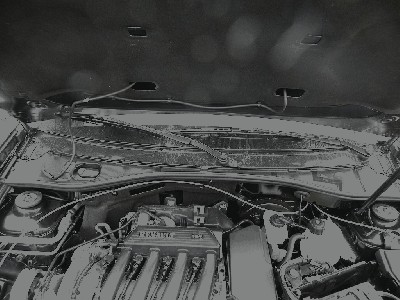

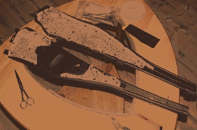

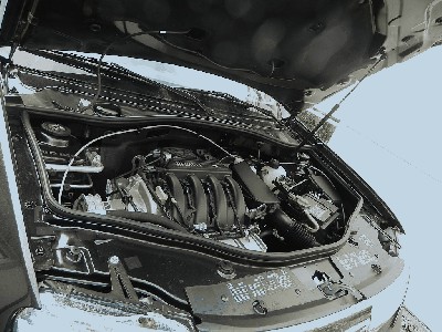

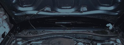

Moja wersja filtru przeciwpyłkowego została wykonana z czarnej agrowłókniny.
Wykombinowałem sobie, że najbardziej optymalne jest założenie jej na zewnątrz kratek podszybia. Uzasadniam to tym, że żadne śmieci nie zalegają mi wewnątrz kratek jak to ma miejsce gdy tkanina filtracyjna/siatkowa jest zainstalowana pod spodek tych kratek. Miałem również pewne obiekcje co do sposobu montażu tkanin filtracyjnych, które są montowane pod gumowymi uszczelkami stając się źródłem "zasysania" pod nie wilgoci . Jako nowum do montażu agrowłókniny użyłem czarnej taśmy elektroizolacyjnej. Czas montażu ok 1h. koszty: agrowłóknina 5 PLN + taśma klejąca 5 PLN . Satysfakcja - nieoceniona http://www.daciaklub.pl/f...es/icon_lol.gif

Ja też mam agrowłókninę ale montowałem ją od spodu aby można było używać odkurzacza. Ponieważ spełnia ona dwa zadania to ja czyszczę ją odkurzaczem dość często, aby był swobodny przepływ powietrza. Poza tym zimą, gdy auto stoi pod chmurką zdolności absorpcyjne agrowłókniny mogą przy znacznych spadkach temperatur stworzyć lodowisko co w przypadku takiego montażu jak zastosował kolega wiąże się z wymianą na nowy filtr i dodatkową robotę. Montowana pod spodem da się łatwo odmrozić a następnie wyssać wodę odkurzaczem.

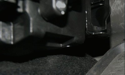

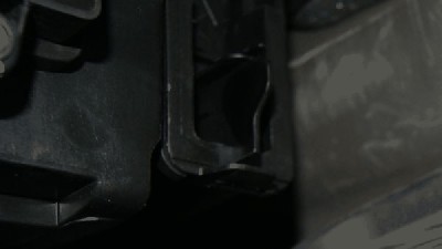

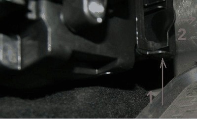

Jak się domyślam filtr jest za tą klapka po prawej zdjęcia, ale nie bardzo wiem jak ją zdjąć - nie znalazłem żadnej śrubki ani zatrzasku. Podważyć to gdzieś czy ciągnąc? Proszę o radę kogoś, kto już to zdejmował - nie chciałbym nic urwać.
Plik ściągnięto 750 raz(y) 46,24 KB
Plik ściągnięto 639 raz(y) 52,65 KB
Posty: 3231
Wysłany: 2012-01-17, 22:10
1. Naciskasz w tym kierunku na zaczep w miejscu gdzie strzałka pt. 1
2. Ciągniesz cały dół w kierunku podanym czerwoną strzałką pt. 2, czyli go wysuwasz dołem.

Dzięki! Wyjąłem - jest brudny jak nieszczęście. Jak tylko kupię - wymieniam i dalej jak robiłem w Lagunie - wymiana co pół roku

To coś szybko ci poszło, doszedłeś sam jak wyjąć czy tak szybko zobaczyłeś zdjęcie jakie zapodałem i uwinąłeś się w 5 minut ?

Wysłany: 2012-01-17, 22:27
Zobaczyłem twoje zdjęcie i wtedy starczyła minuta. Teraz jeszcze sprawdziłem oferty na allegro i chyba to ten co opisują FILTR KABINOWY NISSAN MICRA NOTE DACIA LOGAN MODUS bo opisanego do Dustera nie ma - ale ten wygląda identycznie.

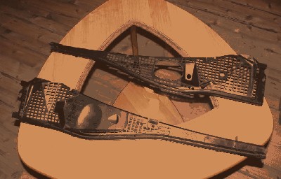

Ostatni po przeczytaniu "Filtr przeciwpyłkowy / kabinowy i jego montaż" znalazłem wątek o zabezpieczeniu wlotów powietrza, od kratki podszybia po filtra przeciwpyłkowemu przed wszelakim syfem jakim nas natura atakuje podczas swojej wspaniałej wegetacji.
Zabezpieczenie polegało na montażu moskitiery pod kratką wlotową na podszybiu, opis montażu moskitiery przy fotkach według kolejności działania.

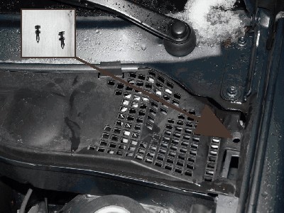

Spinki kratki.
Plik ściągnięto 27230 raz(y) 19,02 KB

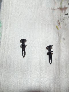

1. Należy podważyć łeb spinki czymś cienkim i płaskim np: scyzorykiem i wysunąć na około 5-10 mm, a później wyciągnąć je np: szczypcami wzdłużnymi wygiętymi. Czynność należy wykonać po każdej ze stron, po wyciągnięciu spinek, kratkę należy delikatnie pod
Plik ściągnięto 472 raz(y) 128,42 KB

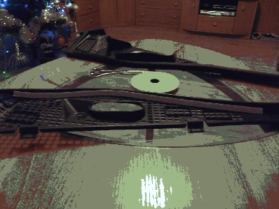

2. Wyjęte osłony z auta i przygotowane do założenia moskitiery
Plik ściągnięto 462 raz(y) 96,39 KB
3. Oklejenie jednego brzegu rzepem samo przylepnym, w celu ułatwienia późniejszego montażu moskitiery.

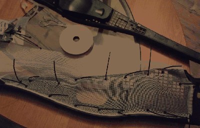

4. Montaż moskitiery do rzepa i przytwierdzenie opaskami ściągającymi do kratki podszybia od strony wewnętrznej.
Plik ściągnięto 604 raz(y) 96,6 KB
5. Powtórzona czynność z drugą częścią kratki.
Plik ściągnięto 527 raz(y) 122,29 KB

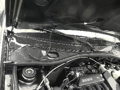

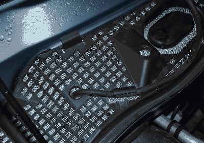

6. Montaż kratki w aucie w odwrotnej kolejności w stosunku do demontażu. Jak widać moskitiera zamontowana pod kratką podszybia, strona prawa.
Plik ściągnięto 515 raz(y) 161,94 KB

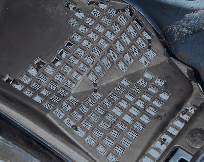

7. W celu montażu strony lewej, należy naciąć moskitierę po długości w otworze na wlew płynu do spryskiwaczy i powtórzyć czynność w otworze na szlaufik od spryskiwaczy.
Plik ściągnięto 471 raz(y) 142,2 KB
8. Widok zamontowanej kratki z moskitierą.
Plik ściągnięto 460 raz(y) 132,3 KB

Ja zamontowalem moskitiere od zewnatrz, na tasme izolacyjna i dwustronna. :-)

Nie czepiam się bo każdy robi jak lubi, ale nie lepiej kupić za te 3 dyszki w aso gotowe wycięte na wymiar ze spinkami w zestawie? Ostatnio miałem chwilę więc wyjąłem toto z podszybia, wymyłem, wypłukałem. Syfu było mnóstwo ale bardzo łatwo z pomocą wody się go pozbyłem. Rolę swoją takie coś spełnia bardzo dobrze.

Nie zawsze lepiej. Bo u mnie w aso pierwszy raz o czymś takim słyszeli, ba - nawet twierdzą, że czegoś takiego nie montuje się i w ogóle nie ma!
Wysłany: 2012-01-24, 21:32
montaż takiej "innowacji" jest banalnie prosty, a jaka satysfakcja z poprawienia producenta? :-P

Nie wiem jak ASO -we, ale moje jest na wymiar dokładnie dopasowane i koszt wyniósł 0zł.
