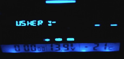

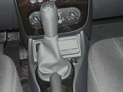

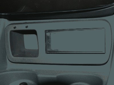

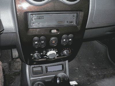

A oto zdjęcia mojego wynalazku. Mój termometr zainstalowałem w miejsce niewykorzystanych zaślepek do opcji 4x4. Byłem zmuszony wybrać taki a nie bursztynowy (jak reszta kontrolek) kolor bo był najjaśniejszy i z daleka i pod kątem dobrze widać napisy.

A do czego służą te dwa przyciski ?
Czyżby termometr sterował również włączaniem Webasto ?
Poza tym miejsce na wyświetlacz termometru genialne.

Te dwa przyciski służą do programowania termometru, opcji jest około 30. Można definiować napisy, ustawiać progi alarmów z którego ja korzystam. Termometr ma 3 czujnik założony na wejściu płynu na nagrzewnicę, jeśli płyn osiągnie temp. zadaną to termometr wystawia sygnał na wyjściu i uruchamia się wentylator gdy webasto grzeje płyn.
A miejsce wyświetlacza może nie jest kożystne do patrzenia ale mnie się podoba.

znalazłem w jego ofercie wyświetlacze pasujące do Dustera - pomarańczowe na czarnym tle. Gdy odbiorę swojego, poważnie się zastanowię, gdzie by tu coś takiego solidnie i estetycznie zainstalować (u mnie niestety nie będzie pustego miejsca w konsoli) bo zajmie go pokrętło rozdziału napędu). Może ktoś ma jakiś sensowny pomysł na lokalizację w 4x4?

Uuuu Panie, a gdzie sie podziala zapalniczka i jej gniazdo?
W mojej wersji w tym miejscu gdzie zamontowales wyswietlacz jest zapalniczka i blokada otwierania tylnych szyb.

A zapalniczka została przeniesiona w inne miejsce, tak jak widać na zdjęciu. W tym celu musiałem zdemontować całą maskownice zmiany biegów i ręcznego. Przy okazji przeniesienia gniazda zapalniczki dołożyłem sobie drugie gniazdo na końcu tej maskownicy tam gdzie są przyciski od podnoszenia tylnych szyb. W wyniku czego pasażerowie tylnich siedzeń mają swoje osobne gniazdo.

Witam ja mam takie cudo pod radiem na zawiasach i rzepach .W 100% działa jak widać.

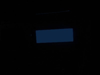

Ale moja konstrukcja wygląda następująco:
Plusy
- niski koszt - 18 PLN
- Szybki montaż - z pół godziny pracy
Minusy
- Nieczytelny w nocy - brak podświetlenia
- Umiejscowienie sprawia, że w czasie jazdy sobie raczej nie podejrzę temperatury
- Termometr nawet nie udaje, że jest zintegrowanym elementem samochodu :-P
