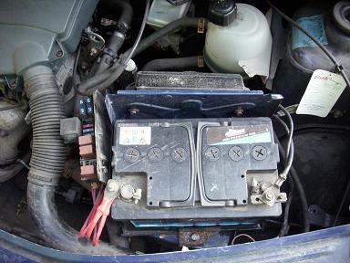

gdy podmieniałem przekaźnik 474 (dziwne bo powinien być wyżej na 700) z przekaźnikiem 238 to działało tak samo. po wyjęciu przekaźnika z miejsca 474 nadal działał nawiew.
natomiast po wyjęciu bezpiecznika F39 i zetknięciu tego kabelka ze stykiem (w miejscu bezpiecznika F39) bliżej kierowcy to nie dzialał nawiew a z tym bliżej szyby przedniej to działał.
z kolei przekaźnika 233 nie mam (zonk). jest jakiś czarny duży obok 238. :oops:

załaczam zdjęcie:
Plik ściągnięto 36401 raz(y) 89,19 KB

Wysłany: 2012-01-26, 17:02
piotrek400:
U ciebie pierwszy od góry brązowy przekaźnik to przekaźnik pompy paliwa.
Drugi od góry brązowy przekaźnik to przekaźnik blokady wtrysku.
Ostatni na dole to przekaźnik od sprężarki klimatyzacji.
Natomiast ten czarny to może być przekaźnik 336 - od drugiej prędkości wentylatora chłodnicy - ale pewny nie jestem bo jakoś umieszczenie jego jest inne niż znam.
W takim razie masz wersje auta bez przekaźnika 233, czyli dotyczy cię taki schemat jak poniżej, a nie ten co podał Marek1603:
