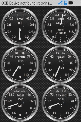

Interfejs ELM 327 BT + tel z androidem + torque litle/pro => dokladny odczyt temperatury plynu chlodzacego ;-) Ponizej foto przykladowe - panel coolant.

Ja zakupiłem specjalnie telefon z Android, aby przy pomocy programu Torque OBD Check i interface ELM 327 BT sprawdzić temperaturę płynu chłodzącego w moim Aussie (DD 4X4 110KM).
Przeczytałem kilkakrotnie wpisy na Forum, bo mój tzw. komputer pokładowy wskazywał nie więcej niż dwie kreski nawet w największe upały (odebrany w czerwcu 2011).
Próby wykonywałem w temperaturach od niewielkich ujemnych do niewielkich dodatnich na trasie do 200 km, mogę stwierdzić co następuje opierając się na tym, że dane z czujników poprzez interface OBD II są przekazywane prawidłowo:
1. Gdy temperatura płynu chłodzącego osiągnie 59°C na wskaźniku pojawiają się dwie kreski.
2. Te dwie kreski otrzymują się to temperatury ponad 80 °C.
3. Otwarcie termostatu jest prawidłowe i następuje przy 83 ° C. Wskaźnik w żaden sposób nie informuję o tym fakcie co jest zrozumiałe.
4. Tzw cegiełki nie zmieniaja sie do temperatury chwilowej 91 °C, co pomimo temperatury zewnętrznej około 2 °C udało mi się osiągnąć, opierając się na wskazaniach z programu Torque.
5. Po otwarciu termostatu, lub też w spokojnej jeździe utrzymuje sie stała temperatura płynu chłodzącego 81 °C
6. Po zakończeniu jazdy, gdy temperatura spadnie do 32°C i ponownym uruchomieniu dwie cegiełki znikają i pojawią się znowu, gdy temperatura wzrośnie do 59 °C
Wnioski:
1. Tzw. komputer pokładowy albo u mnie jest do "bani" albo układ pomiarowy zastosowany w DD pełni rolę atrapy a nie daje kierowcy miarodajnych wskazań co do parametrów pracy silnika i urządzeń towarzyszących.
2. Na podstawie tych pomiarów i kilku innych śmiem postawić tezę, że układ informowania kierowcy za pomocą wskazań przyrządów jak i sygnalizacji z pozostałych czujników nie daje pewności co do poprawności ich pracy.
IMHO to moim zdaniem jest chyba największa bolączka taniego auta. Ponieważ nie mam pewności co do wskazań i wyświetlanych informacji z czujników, muszę dokupować i instalować tzw. gadżety aby bezpiecznie jeździć co z kolei jest ogromną zaleta Daci i jej budżetowego wykonania.
