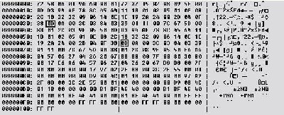

Teraz przestudiowałem plik binarny BIN i znalazłem w nim dwa błędy. Program Pony Prog USB dopisuje niepotrzebnie dwa bajty 0D. Usunięcie ich naprawia plik binarny. W załączniku zdjęcie pliku binarnego i na czerwono zaznaczone dwa błędne bity, które należy usunąć aby plik binarny BIN był poprawny. Po ich usunięciu LFE odczytuje poprawnie binarkę.

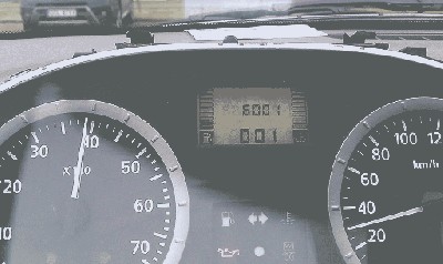

Witam ponownie to nie jest takie proste jak sobie myślałem otóż po wgraniu przerobionego wsadu wychodzą jaja obraz załączony oczywiście nie ma komputera i jaki by to był plik wgrany czy hex czy bin wychodzi to samo podejrzewam ze początek tej linijki jest potrzebny chyba to jakiś wyznacznik obecności komputera wgrywałem pod 6102 i pod 6002 wychodzi zawsze na końcu jedynka licznik działa ale te kilometry to już inna bajka dla ciekawości zgrałem też wsad od drugiego licznika w samochodzie figuruje jako 6002 dołączam w załączniku a może to wina źle zapisywanego pliku kolega jackthenight podpowiada ze te 2 bajty za dużo jest czym to edytować i jak to skasować może w tym tkwi problem i nie jest to kasowanie górnej linijki wsadu a może macie koledzy inny program do odczytu co by współgrał z tym programatorem no i żeby zapisywał 256bajtów a nie jak to robi 258 bajtów
naprawdę nic nie mogę wymyślić dlaczego tak się dzieje drugi licznik ma 61869km dla pewności spisałem sobie go ten pierwszy wsad co wcześniej był to 20032km a na zdjęciach widać co wychodzi szook :?: A co do klipsa można bo tak zgrałem 1 wsad a później go potwierdziłem wylutowując go aby to potwierdzić czy dobrze zgrał się są takie same teraz drobne problemy mam z klipsem chyba jakiś kabelek nie łączy właśnie go sprawdzam

Wysłany: 2012-02-29, 18:04
OK, a wgraj plik : 6002-20032 co w załączniku do licznika w którym masz przebieg 61 tyś i powiedz co wyszło.
Gdyby było coś nie tak, to wgraj : 6002-20032-b i zobacz co wyszło.

ten wsad co podałeś pokazuje dokładnie 61tyś i coś tam przebiegu. Zmieniłem w nim tylko przebieg na 20032.
Wersja pliku : 6002-20032 to wersja z usuniętym pierwszym wierszem.
Wersja pliku : 6002-20032-b to wersja taka jaką robi Pony Prog.
Jeszcze dodam wersję binarną wsadu :
I te trzy pliki są dla tego licznika w którym jest wersja 6002.
