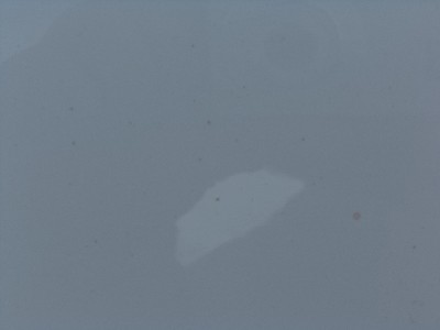

Dzisiejsza wizyta na myjni odkryła coś czego na samochodzie kupionym w sierpniu 2010 roku nie ma prawa być. Maska a po dokładnym obejrzeniu cały samochód jest w gustowne pomarańczowe kropki. Nie ma żadnych odprysków lakieru ani nic z tych rzeczy, po prostu z pod lakieru wyglądają pomarańczowe małe oczka które zapewne w niedługim czasie zechcą się przekształcić w coś większego. Czy miewaliście takie kłopoty z autami? Van podobno jest cały ocynkowany, tak dealer go zachwalał. W poniedziałek jadę do niego, jeśli nie uznają reklamacji to wjadę mu chyba w d.... Na samej masce około 80-ciu punktów odkryłem :(

A tutaj zdjęcie w jakim stanie jest samochód. Ślady rdzy do około 3mm średnicy. Ta jasna plama to nie zasłonięte miejsce od słońca.

Na razie wyluzujcie jest gwarancja i puki co nie mają oporów tego naprawiać jak w innych markach. Tam ze słyszenia naprawdę kupiłeś auto to masz problem, a u nas naprawiają.
Po drugie to weź paste polerską i w jednym miejscy spróbuj to przepolerować i zobaczysz co sie będzie działo.
Jest kilka rzeczy, które mogą coś takiego zrobić.
Jakieś syfy na linii lakierniczej i teraz wychodzą na zewnątrz punkciki. Podobno często po myjniach na szczotkach i raczej nie groźne tylko malują drugą warstwę.
Drugie czasami leci coś takiego z drzew chyba z lip i właśnie ma to taki rdzawy wygląd.
Po trzecie jeżeli stałeś gdzieś, a ktoś coś szlifował to po pierwszym deszczu czy rosie będziesz miał pięknie pokryty lakier.
I po czwarte możesz mieć rację, a raczej pecha i trafiłeś na taki egzeplarz.
Masz też szczęście, bo masz gwarancję i jak położą kilka warstw to atomówka nie ruszysz. ;-)
Wysłany: 2012-03-20, 18:41
Ja też miałem podobne i okazało się, że to był jakiś smar. Paznokciem schodziło. Po kilku myjniach wszystko zeszło.

No niestety to na moim aucie tylko szczotka druciana ruszy.

a jakby to spróbować wyczyścić jakimś porządnym APC http://www.mrcleaner.pl/n...-05l-p1488.html
do tego glinkowanie. Bo jeśli na lakierze są takie kropeczki to pod nim chyba jest znacznie weselej
