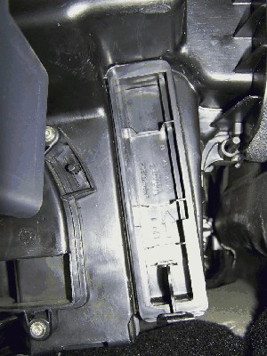

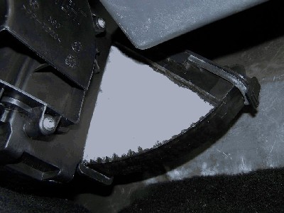

Filtr powietrza w ukladzie wentylacji. Zamiast robic otwory na calej dlugosci przyszlego otworu za pomoca wiertarki propnuje urzyc brzeszczotu do ciecia metalu... idzie znacznie szybciej.
Plik ściągnięto 75819 raz(y) 90,78 KB
Plik ściągnięto 1458 raz(y) 111,97 KB
