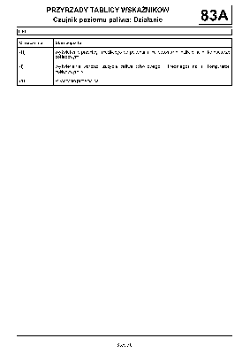

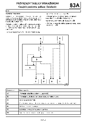

Przeglądając serwisówki w zupełnie innym celu znalazłem coś takiego - może ktoś znający się na rzeczy objaśni w prostych słowach jak to dokładnie działa, ale jak dla mnie, wynika z tego, że układ mierzący poziom paliwa nie jest specjalnie precyzyjny i nierównomierny ubytek kresek wcale nie jest niczym niezwykłym.
Natomiast nie ma się co obawiać rezerwy - potencjalny błąd jest w jej przypadku stosunkowo najmniejsze i doświadczenia potwierdza, że za każdym razem kontrolka zaświeca się przy takiej samej ilości paliwa pozostałego w zbiorniku.

Instrukcja nie jest zbyt dokładna (choć i taką chciałbym mieć) ale jak widzę jest to chyba zwykły potencjometr obrotowy (trudno sie zorientować czy liniowy czy nie, ale chyba tak) zamocowany do zespołu pompy. Na wałku przymocowany jest pływak na chyba dość krótkim ramieniu (podobny układ jak nie przymierzając zbiornik spłuczki w kiblu). Intrygują mnie podane błędy. Nie są one funkcją wskazania lecz stałe. Oznacza to bardzo dużą możliwość błędu przy pełnym zbiorniku, zaś stosunkowo małą przy pustym. W sumie jest to bezpiecznie. Nie ma znaczenia czy mam jeszcze 40 czy 45 litrów, natomiast ważne jest czy mam 5 czy 10.
W każdym razie układ zupełnie klasyczny. Dość niezawodny choć o wielkiej dokładności nie ma co marzyć. Ale tłumaczy całkowicie duże różnice między egzemplarzami w górnej strefie zawartości zbiornika.
