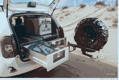

taka ciekawostka, chyba najbardziej pasuje w tym temacie..
Plik ściągnięto 1274 raz(y) 169,1 KB
Moje Dustery (sprzedane..)
Mini Clubman F54 2.0d
Wysłany: 2013-03-09, 10:24
:shock:
Wysłany: 2013-03-09, 11:48
wizualnie całkiem fajnie się prezentuje... jak jest z funkcjonalnością to na podstawie zdjęcia trudno się domyslać ale jeżeli mój domysł jest poprawny (platforma umocowana na haku odchylana na bok) to też uważam to za fajne rozwiązanie :-) ...
marszelest
Silnik: 1.6 16V / LR-IV
Dołączył: 23 Mar 2012
Posty: 553
Skąd: ŻORY
Wysłany: 2013-03-09, 13:29
TD Pedro, poprawny domysł :mrgreen: :mrgreen: :mrgreen:
teraz pytanie gdzie w Polsce można coś takiego kupić :?:
na szybie jest niebieska naklejka może ktoś z klubowiczów :?:
(•_•)
( •_•)>⌐■-■
(⌐■_■)
Ostatnio zmieniony przez marszelest 2013-03-09, 13:37, w całości zmieniany 2 razy
Piotr_K
Model: Duster 4x4 esp+asr
Silnik: 1,6 MPI 16V + LPG BRC
Dołączył: 27 Mar 2011
Posty: 1001
Wysłany: 2013-03-09, 13:45
marszelest napisał/a:
Nie może a na pewno ;) .... wypadałoby aby wezwany do tablicy odezwał się ..;)
marszelest
Posty: 553
Skąd: ŻORY
Wysłany: 2013-03-09, 13:57
szkoda ,że zdjęcie nie jest lepszej jakości, bo by się dało wtedy sprawdzić co to za naklejka
autor zdjęcia dysponuje oryginałem , kilazz czy mógłbyś sprawdzić co to za naklejka
masz matryce 8,7Mpix -wiec myślę, że nie będzie problemu
(•_•)
( •_•)>⌐■-■
(⌐■_■)
Ostatnio zmieniony przez marszelest 2013-03-09, 14:00, w całości zmieniany 3 razy
Piotr_K
Posty: 1001
Wysłany: 2013-03-09, 13:59
No i rejestracja Szczecińska ... ;)
Posty: 18100
Wysłany: 2013-03-09, 14:08
Piotr_K napisał/a:
Bynajmniej - zabrzańska <:
(Ale ja naklejki nie wysyłałem - pewnie Marek1603 dostarczył).

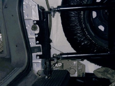

Wysłany: 2013-03-09, 17:03
należałoby wykonać tego rodzaju stelaż mocowany wewnątrz burt bagażnika
Plik ściągnięto 512 raz(y) 22,01 KB
Plik ściągnięto 384 raz(y) 17,16 KB
Plik ściągnięto 374 raz(y) 34,69 KB
Ostatnio zmieniony przez Dar1962 2013-03-09, 17:03, w całości zmieniany 1 raz
Wysłany: 2013-03-09, 17:25
Dar1962 napisał/a:
przy "domniemanej" (praktyka by to pewnie potwiedziła) miękkości blach w Dusterze takie rozwiązanie bez większych nakładów raczej nie wchodzi w rachubę... natomiast rozwiązanie ze zdjęcia kol. kilazza nie jest wbrew pozorom skomplikowane, rozmyślałem nad zaadaptowaniem bagażnika (platformy) do przewożenia rowerów którą posiadam i sądzę, że bez większych problemów dałaby się zaadaptować do przewożenia koła zapasowego tyle, że pozostaje dylemat co wozić rowery czy kolo zapasowe (jednocześnie się nie da :-P ) dlatego zaniechałem dalszych rozważań i kupiłem na koło zapasowe mały boks dachowy i na wyjazdy wymagające więcej przestrzeni bagażowej koło i jeszcze coś tam ląduje na dachu, rozwiązanie proste, tanie i uniwersalne :lol: ... (niestety brak koła zapasowego na klapie obdziera Dustera z wyglądu "drapieżnej terenówki" :mrgreen: :mrgreen: :-P )

Piotr_K
Posty: 1001
Wysłany: 2013-03-10, 00:01
kilazz napisał/a:
Zastanawiam się, czy patent ów odchyla się na bok? czy też raczej jak w pomyśle z bagażnikiem rowerowym - kładzie się na na płasko w osi podłużnej auta?
Po sposobie mocowania optuję za drugim ...
Ostatnio zmieniony przez Piotr_K 2013-03-10, 00:02, w całości zmieniany 1 raz
Andrzej Zajczuk
Silnik: 1.6 MPI +EV
Dołączył: 13 Maj 2012
Posty: 157
Skąd: BIAŁYSTOK
Wysłany: 2013-03-10, 20:57
Moim zdaniem ta wersja ze zdjęcia odchyla się do tyłu. Zastanawia mnie dostęp do wnętrza bagażnika .
Jednak bardziej profesjonalne jest mocowanie z odchylaniem na bok jak na zdjęciach poniżej. Brakuje tylko mocowania tablicy rejestracyjnej z oświetleniem.

kilazz
Silnik: 1.2TCE 125PS
Dołączył: 22 Gru 2012
Posty: 518
Skąd: Gorny Slask
Wysłany: 2013-03-11, 17:21
naklejka z tego co moge dostrzec na pelnym rozmiarze to bedzie po prostu to
http://www.dacia-sandero..../dacia-logo.gif
auto z Zabrza
jesli chodzi o kwestie wizualna to mi sie to nie podoba ale moze to wina tego kolpaka :roll:
