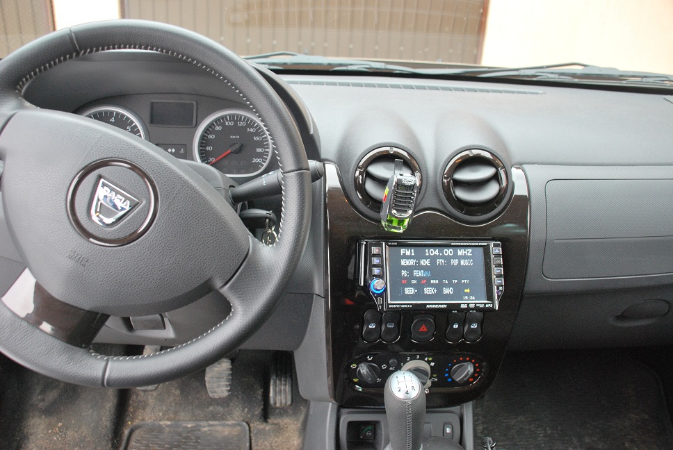

Ok zakupiłem radio CANVA AX-5800 z samego radia jestem zadowolony ma wszystko czego potrzebowałem i teraz garść informacji o nim i o montażu:
    •Radio to pracuje na Windowsie CE 5.0
    •Procesor napędzający tą jednostkę to samsung s3c2440A taktowanie 400Mhz
    •Kieszeni, która jest w komplecie nie powinno się dopychać do końca lepiej jest dać dystans 3-4mm bo nie będzie można założyć panelu taka jest konstrukcja deski
    •Antena do GPS łapie sygnał nawet położona na kieszeni radia od wewnątrz
    •Co do podłączenia radia gdzie nie ma już kostki ISO LINK
Dzięki wszystkim za pomoc i pozdrawiam :D
