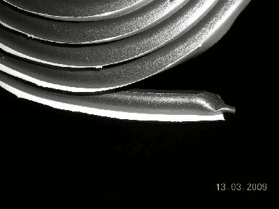

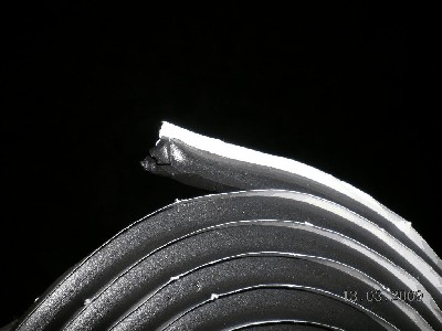

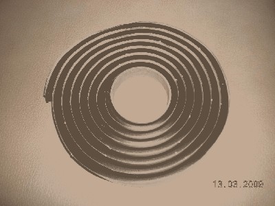

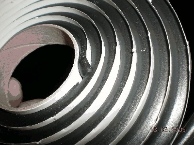

Dzisiaj właśnie kupiłem sobie tą rolkę tej masy uszczelniającej - koszt to 10 zł w ASO.
Zastosowanie różnorakie : uszczelnia, wygłusza, łączy plastyki z metalem lakierowanym.
Ogólnie przydatna rzecz.

A wygląda tak :

To jest elastyczna masa, czy takie cosik jak gumowa uszczelka samoprzylepna. pozdr
Wysłany: 2009-03-13, 22:10
To jest taka elastyczna masa. Ciągnie się jak guma do żucia, bardzo klejąca, a plastyczna jak plastelina. Bez zapachu. Ogólnie przeznaczenie jej jest do uszczelniania profili zamkniętych.
Np. tapicerka drzwi jest fabrycznie przyklejona do drzwi właśnie tą masą.
