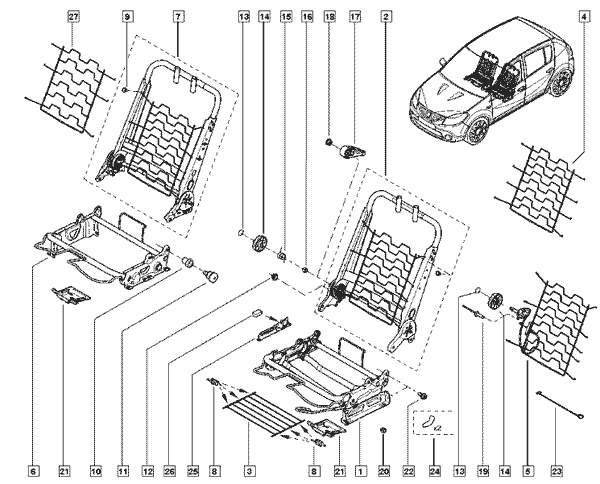

Ja ważę ok 85 kg w porywach 90 kg, więc nie jakoś dużo bardzo. Drążę temat dalej. Może ktoś posiada rysunek techniczny obrazujący budowę foteli daci sandero 2009 r ? Bez elementow tapicerki/gąbek. Będę wdzięczny. Chciałem się dokładnie przyjrzeć co ASO mi wymieniło. Mam napisane: "Wymiana szyn i stelaża fotel kierowcy, wymiana stelaża oparcia fotela pasażera"
Ostatnio zmieniony przez mekintosz 2014-05-10, 20:55, w całości zmieniany 1 raz
Posty: 18092
Wysłany: 2014-05-11, 00:38
Plik ściągnięto 18633 raz(y) 8,04 KB
Plik ściągnięto 18633 raz(y) 24,18 KB
Posty: 4272
Wysłany: 2014-05-11, 08:49
Dzięki Laisar ;-)
Sam nie wiem co mam począć. Wygląda, że ASO wymieniło mi same szyny fotela oraz szynę przymocowaną do podłogi, po której ten fotel przesuwa się. Pozostałe elementy, które są widoczne bez rozbierania tapicerki - czyli oznaczony cyfrą 1 - nazwę go stelażem siedziska z elementami reg. wysokości jest stary. Nie chciałbym by okazało się, że zakwalifikowano do wymiany jedno a nie zrobino tego w komplecie. Nie widzę opracia bo jest pod tapicerką. Znanazłem kawałek metalowego oczka, używanego do fabrycznego montażu. Poza tym odnoszę wrażenie, że tapicerka jest innaczej ( mocniej ) naciągnięta na oparciu. Więc coś zrobili ale spodziewałem się, że będę miał właściwie cały nowy szkielet fotela kierowcy - tu widać jakieś kompromisy w podjętej naprawie. Poza tym szczerze chciano mnie przekonać, że fotele w daciach sie bujają i tak jest.
Posty: 18092
Wysłany: 2014-05-11, 17:22
@mekintosz: Większość części oprócz referencji ma także oznakowanie datą produkcji - to chyba jedyna metoda sprawdzenia co naprawdę zostało zrobione.
Posty: 4272
Wysłany: 2014-05-11, 21:42
Widać gołym okiem, nowe, czyste, czarne, pachnące nowością elementy. Tylko nie mam pomysłu jak zweryfikować oparcia foteli , które są schowane pod tapicerką.
