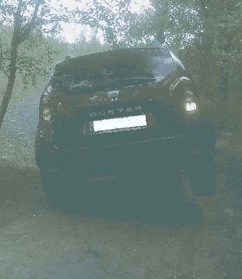

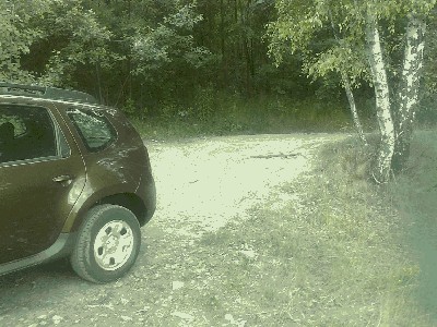

Znalazłem fotki z poprzedniego lata - próba wykrzyżu. Wygląd zjazdu - widać przebieg opon . Wysokość ok 85 cm, bezpośrednio po zjeździe zakręt ok 90 stopni. A na drugim widać w trakcie zjazdu. Przeszedł bez problemu. Obecnie znalazłem i odświeżam

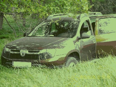

A to było wczoraj, gdy Opalony Wampir pozazdrościł Mickiewiczowi i postanowił wpłynąć na suchego przestwór oceanu (no dużego stawu lub jeziorka), ponurzał się w zieloność i jak łódka brodził. Dowiózł nas pod kolejny lasek, pozwolił na grilla w czasie gdy przez kocyk tabunami wędrowały rozmaite gąsieniczki, po Wampirze grasowały żuczki i robiły to co żuczki lubią robić najbardziej . Jedna gąsieniczka nawet uparcie pchała się w nogawkę moich spodni. Niewyżyta jakaś

Z wjeżdżaniem w taką trawę to uważaj, bo może się zapalić od gorącego wydechu. Chociaż to pewnie bardziej dotyczy benzynowych z katalizatorem, który jest bardzo gorący podczas pracy, to nie wiem czy DPF też nie grzeje się znacząco.
W trakcie wypalania DPF temperatura osiąga ponad 500° C i wtedy wjechanie do suchego lasu to może spowodować pożar. Krótko po wypaleniu DPF lepiej nie majstrować przy układzie wydechowym, bo można się nieźle poparzyć.

Ale to była zielona, świeżutka trawa. Nic mokrego. A DPF-a ostatnie nie wypalałem
Od lat poruszam się po jakichś nietypowych miejscach, mam nadzieję, że trochę wiem jak się ustrzec takich niespodzianek - a "jaszczomb" też ma silnik diesla i też DPF (tylko w w języku "niemych" trochę inny skrót )

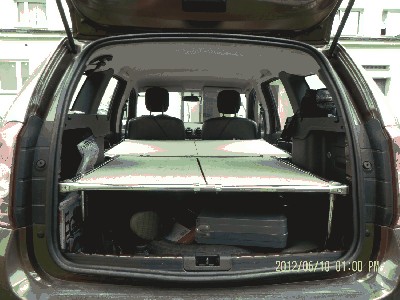

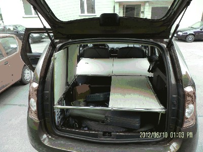

Tym razem na mnie kolej z sypialnią na kołach . Trochę inne rozwiązanie jak kol IraS-a, ale ma swoje zalety - szybki demontaż - w niespełna pół godziny wszystko usunięte i zaniesione do piwnicy - 1 osoba. Montaż niestety trochę dłuższy - ok 1 godziny dla 1 osoby. Ilość sprzętu konieczna zarówno do montażu jak i demontażu - 1 klucz imbusowy. Do tego swobodny dostęp do każdego miejsca - pokrywy otwierają się jak klapy. Na górę pójdzie płat pianki tapicerskiej - jest w drodze. Dodatkowa zaleta - wszystkie części są lekkie i łatwe do upchnięcia nawet w kącie domu lub piwnicy.
Zamiast przekonywać MNŻ po prostu kupiłem materiały (system regałów TRISS) i poskładałem "wszystko razem zusamen do kupy"
intro.jpg konstrukcja po poskładaniu, przed przykryciem materacem z pianki

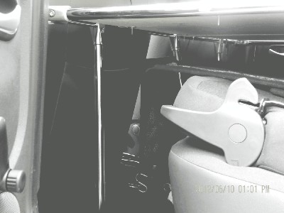

zad.jpg a tak wygląda w zbliżeniu okolica tylnej klapy

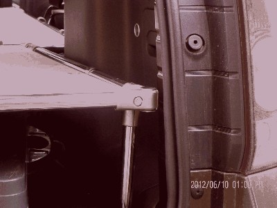

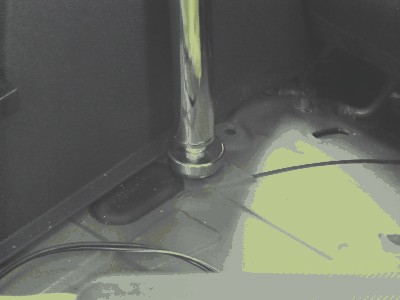

nóżka.jpg na tym stoi. na blachę jeszcze podłożę gumową wycieraczkę z marketu, coby wampirowi było wygodniej

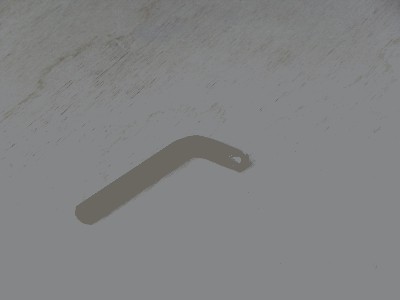

klucz.jpg jedyne narzędzie konieczne do zmontowania i likwidacji

Wlazłem, położyłem się, odwróciłem się, zamknąłem za sobą klapę, wylazłem przez drzwi. Działa.
Jeszcze myślę o jakimś umocowaniu do nadwozia coby się ruszyć nie mogło. Tak chodzi mi po głowie użycie tych bolców trzymających oparcia tylnej kanapy. Skoro mają wytrzymać siły działające na 3 dorosłych ludzi przy zderzeniu, to pewnie i utrzymają taką konstrukcje ważącą tyle co 10 letnie dziecko
