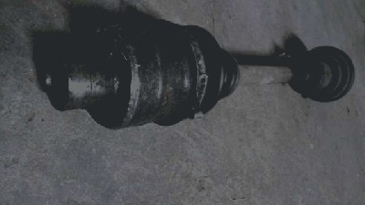

Wysłany: 2012-06-06, 19:41
Chodzi o tą część na zdjęciu od strony skrzyni.
Rozmawiałem z gościem, który miał hurtownię części do dacii i mówił że pierwsze 1310 miały jeszcze inną średnicę części wchodzącej na wieloklin do skrzyni.
Podejrzewam, że można przełożyć jakby co.
