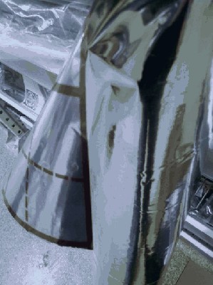

Planuje tez to samo zrobic. By zbytnio nie skomplikowac sprawy chce nakleic folie/pianke na drzwi pod boczkiem, pozostawiajac wszelkie otwory technologiczne. Nie bede sie bawil w wyklejanie wen strony blachy ( ciezkie dojscie ). Chcialbym uzyc foli PCV grubej na tasme dwustronnie klejaca lub jakiejs pianki cienkiej. Co mozecie polecic ?

W wielu samochodach producenci stosuja celowo folie, pomiedzy blacha drzwi i boczkiem celem utrudnienia dostawania sie wilgoci do pojazdu i przy okazji wyciszenia/termoizolacji. Powstaja jakby nie patrzyc dwie "poduszki" powietrzne - drzwi--folia--boczek. Moze to cos daje, szczegolnie ta miedzy boczkiem a folia.

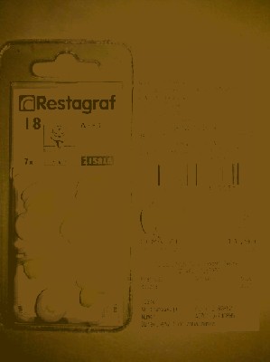

A można też kupić je ... w zakładzie tapicerskim Wiem, brzmi bardzo głupio, ale gdy naprawiałem klamkę w fordzie Ka z pomocą w zdobyciu takich kołków przyszedł mi właśnie facet prowadzący usługi tapicerskie...

Udało się nabyć kołek dedykowany Renault, jednak ciut krótszy. Jednak kołnierz i srednica wydają sie odpowiednie. Cena 12 zl za 7 szt Sklep Norauto Piaseczno.

Właśnie wolałbym jakąś 2-3 mm pianke, bezposrednio pod boczek. Musze poszukac. Mimo to zakladam, ze nawet sama folia znacznie wyciszy i ociepli pojazd tworzac dwie przestrzenie powietrzene. Jedna od strony poszycia blachy drzwi zas druga za folia do boczka.

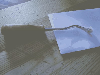

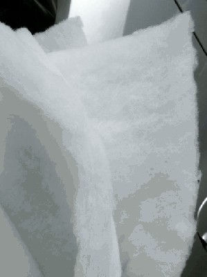

OK. Udało się zakupic na Wolumenie i przez allegro profesjonalny sciagacz do spinek oraz głosnikowa mate/gabke/włókninę wyciszajaca. Ma ona zastosowanie jako wypelnienie kolumn głosnikowych. W Sandero ma wypelniac boczek plastikowy. Materiał przypomina mix waty szklanej z wata celulozowa. Lekki, przewiewny, taki puszysty.
To bardzo popularny ocieplacz do ubrań.
Ma jednak sporą wadę. Choć sam nie jest higroskopijny potrafi zatrzymać sporo wody, więc trzeba by to dodatkowo zafoliować.
Na mój gust nadawał by się świetnie pomiędzy drzwi a boczki w autku
