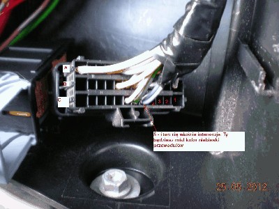

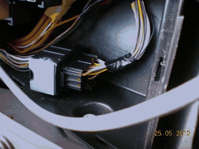

Wysłany: 2012-05-25, 18:31
To wstawiam zdjęcia.
Strzałki to kierunek patrzenia. Ciebie interesuje pin C5 i kabel do niego przychodzący.
Wtyczka R212 jest zbudowana z 3 kolumn A, B, C oraz z 12-tu pieter.
1-e piętro jest na samym dole. Kolumna C jest pierwsza od strony błotnika.
PIN C5 oznacza kolumnę C i piętro 5.
Klikaj na zdjęcie.

jackthenight napisał/a:
Serdeczne dzięki i do odrobienia.
Teraz jest organooptycznie. :mrgreen: :mrgreen:
