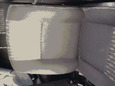

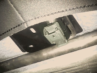

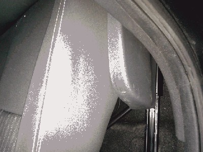

hmm dzis zagladam pod fotel o tam wtyczka zielona ale... wyglada inaczej niz na waszych zdjeciach.ja mam taka przyczepiona do czarnego kwadratowego pudelka i bez kabli tak wyglada:
fotel
Plik ściągnięto 455 raz(y) 102,51 KB
miejsce na przycisk
Plik ściągnięto 419 raz(y) 111,3 KB
wtyczka
Plik ściągnięto 520 raz(y) 120,82 KB
