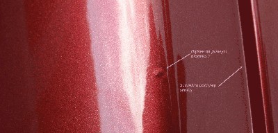

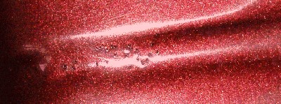

Umyłem przed chwilą Buraczka na BP w RZ (ręczna myjnia typu "zrób to sam") bo mi go strasznie w nocy ptaki ozdobiły i...
Zobaczcie sami :-? Już widzę jak się buractwo cieszy :lol: :lol: :lol: A nie mówiłeeem ? :lol: :lol: :lol:
Pierwsze zdjęcie przestawia górną część prawego błotnika (błotnik był malowany w lipcu 2007 r.po tym jak wykryłem feler malarski)
Drugie spoinę na progu w tylnych drzwiach
_________________________________________________________________________
P.S. jak ca. 3 tygodnie temu umyłem auto po zimie to nic takiego nie widziałem. :evil: :evil: :evil:
P.S. 2. Usłyszałem już że gdybym sobie kupił "dobrego sprawdzonego..." z importu tobym się tak nie przejmował :lol:
na lewym błotniku
Plik ściągnięto 693 raz(y) 195,44 KB
spoina na progu w tylnych ewych drzwiach
Plik ściągnięto 269 raz(y) 204,49 KB

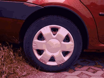

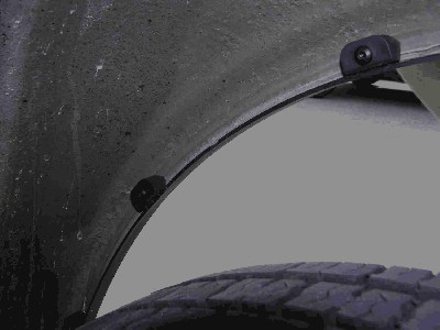

Wysłany: 2008-06-16, 13:42   i po konserwacji
W ub. poniedziałek pojechałem do serwisu Dacią, wróciłem rowerem :mrgreen: (koledzy śmiali się, że zabrałem ze sobą szalupę). Auto miało być na środę po południu, a było gotowe w południe czwartek. Jak TO wygląda można zobaczyć na zdjęciu. Wenętrzne powierzchnie nadkola są teraz matowo-czarne, pojawiły się jakieś korki i... dyskretny rancik z plastiku, pod kolor do zderzaka (tj. ciemnoszary).
Sam element mocowany jest na zaciski (śrubki od wnętrza nadkola)
Swoją szosą zastanowiło mnię, że nie dano czegoś takiego z przodu (koła napędowe, więc bardziej rzuca kamykami) :-?
Piotr S,
Dziśiaj, tj 27 czerwca dorzuciłem fotkę jak wygląda mocowanie nakładek od strony nadkola. Miejsca jest akurat tyle by zmieściła się tam niewidzialna ręka PiotrResa i aparat kompaktowy. Jaki widać wykonane jest rzy użyciu plastikowych zacisków rozpieranych przy użyciu śrubek. To szare to nowa konserwacja nadkola.

wygląda solidnie........ a tak na marginesie te kołpaczki to oryginalne :?:
GeRRaD
jurek
Model: thalia
Silnik: 1,2 benzyna
Dołączył: 20 Wrz 2007
Posty: 1109
Skąd: krakow
Wysłany: 2008-06-17, 08:28
zobacz co jest pod tym rancikiem. jesli nie ma warstewki silikonu, a da sie go tam teraz zaaplikowac, to radze Ci to zrobic. inaczej bedziesz tam mial potencjalne siedlisko, wody ,soli a zatem korozji. pozdr
Wysłany: 2008-06-17, 09:43
GeRRaD napisał/a:
Jak najbardziej. 8-)
jurek napisał/a:
To przecież ma być forma zabezpieczenia tej krawędzi Też się zastanawiałem nad tą wodą lodem solą....
BTW: Myślisz o takim silikonie do uszczelek samochodowych?
Pozdrawiam i dziękuję za radę.

Ja oprócz tego silikonu to bardziej bym się zastanawiał w jaki sposób zostały przykręcone te śrubki. Jeżeli nie zostało nic podłożone pomiędzy blachę, a tą śrubkę to będziesz miał tam szybciej korozję niż pod tym silikonem, bo przebiła ona warstwę lakieru, według mnie na 100%. Więc to bym najpierw sprawdził - zabezpieczył - i dopiero silikon nawet w miejsca gdzie może się dostać błoto wyrzucane spod kół.
