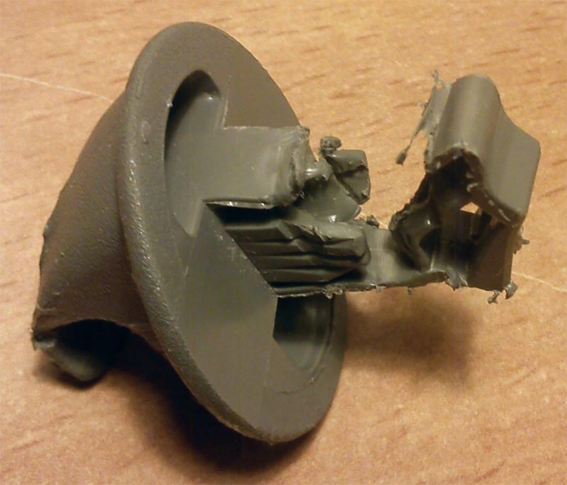

U la la, jak mawiają France - lekko nie będzie, bo to wyższa szkoła jazdy... <;
Otóż celem demontażu zapinki, należy całkowicie wykręcić siedzącą w niej śrubę, a następnie delikatnymi ruchami poruszać haczykiem w przód i w tył, jednocześnie mocno ciągnąc go w dół.
Sukces nie jest gwarantowany, ale za to ewentualna totalna destrukcja (jak na poniższej dokumentacji fotograficznej) nie jest również kosztowna - zapinka kosztuje 8 zł brutto, a nr ref. to 7700424981.
