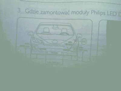

wdaniun napisał/a:
A to mnie zdziwiliście. Kojarzyłem, że są jakieś obostrzenie względem świateł dziennych, ale dokładnych cm nie znałem. Sprzedawca sam się chwalił i podawał mi liczby, więc jutro zobaczę ile mam tych cm względem siebie.
W zestawie z lampami Philips DayLight 4 (a ze zdjęc wynika, że takie masz) jest instrukcja, jak neleży je zamontować. Instrukcja jest w kilku językach - w tym w j.polskim. Znajdziesz tam rysunek poglądowy ze wszystkimi wymiarami (odległość minimalna od jezdni, maksymalna od jezdni, odległość minimalna od kierunkowskazu, odległość między lampami zamontowanymi symetrycznie z przodu (tu min 60cm), oczywiście na rysunku NIE MA wymiaru 40cm od bocznego obrysu auta.
Firma PHILIPS podaje w instrukcji dane o homologacji i pisze, że jak zamontujesz światła zgodnie z rysunkiem w instrukcji, wszystko będzie ok.
Jeśli masz mniej niż 60cm (oczywiście jedna miarka może pokazać 599 mm a druga 601mm, więc lepiej mić trochę zapasu), reklamuj to u dealera - niech wyjmą instrukcję z pudełka po lampach i zamontują zgodnie z wymiarami na rysunku.

Wysłany: 2012-10-04, 21:14
wdaniun napisał/a:
Witajcie,
zmierzyłem odległość i wynosi od wewn. krawędzi świateł 55cm. Dzwoniłem do Sprzedawcy - powiedział mi, że wszystko jest OK, bo odległość 60 cm musi być od osi świateł i faktycznie jest to spełnione.
Sięgnąłem do dziennika ustaw:
http://isap.sejm.gov.pl/D...=WDU20090750639
i tam jest napisane, że "wzajemna odległość" musi być minimum 60cm. Wzajemną odległość liczymy od osi obiektów. Nie mam racji?
pozdrawiam,
Na szybko wklejam zdjęcie z instrukcji Philips'a, sorry za jakość
