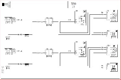

Wysłany: 2012-11-24, 16:46
jackthenight napisał/a:
Co do tych przelacznikow uwazam za strate brak regulacji mocy grzania.
Bo w fabrycznych matach, przełączanie grzania odbywa się automatycznie.
Jestes na 100% pewien, wynika to ze schematu instalacji czy zgadujesz ;-) Jesli tak to wielki szacun dla Daci. Spodziewalbym sie tylko systemu cieplo, zimno a nie automat-ciepło--pupo-tronik ;-)
Wysłany: 2012-11-24, 16:50
Gorzej... Przeczytał instrukcję! (((;
Wysłany: 2012-11-24, 17:20
Rzadko zgaduje :) Wynika to ze schematu.
Nie zgadłeś :)
Po prostu sprawdziłem na schematach.
A tutaj schemat z którego wszystko można wyczytać :
(klikamy na zdjęcie)
Plik ściągnięto 273 raz(y) 69,19 KB

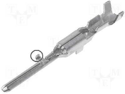

Jeśli chodzi o tą wtyczkę :
to pasują do niej piny męskie od wtyczki OBD2, i można kupić np. tutaj :
http://www.tme.eu/pl/deta...ex/0579649702/#
Pasują idealnie do zielonej wtyczki pod fotelem, ale należy uprzednio odciąć ten haczyk oznaczony kółkiem czerwonym na poniższym rysunku.
Plik ściągnięto 9865 raz(y) 16,23 KB
Ostatnio zmieniony przez jackthenight 2013-02-03, 19:28, w całości zmieniany 1 raz
