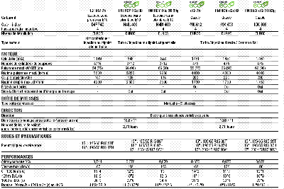

We wszystkich nowych daciach - lodgy, dokker, sandero2 i logan2 - diesle 75/90 KM są te same: K9K612. Nie mają one tego, co napisałeś wyżej (i S&S też nie).
W Clio4 też jest ten sam silnik, ale oprócz niego występuje także nowa generacja: K9K608 czyli Energy - którym ma to co napisałeś powyżej (oraz S&S).
W lodgy dCi 110 (K9K846) też nie ma tego, co napisałeś wyżej, a różni się od wersji 75/90 turbiną o zmiennej geometrii.
W dusterze dCi 110 (K9K896/898 - 4x2/4x4) również nie ma tego, co napisałeś wyżej, także ma turbinę o zmiennej geometrii, ale silnik jest inny niż w lodgy, dokkerze, sandero2 i loganie2 (i clio4).
Uff... (:
Czyli:
r70 napisał/a:
DCI z sandero2 wydaje się być nie tym samym silnikiem co np. DCI z lodgy
- źle się wydaje; jest ten sam z wyjątkiem turbiny.
r70 napisał/a:
DCI z sandero2 wydaje się być nie tym samym silnikiem co np. DCI z [...] dustera
No ale to jednak zupełnie odmienne sytuacje, jeśli w pierwszej dwie jednostki różnią się jedynie turbiną, a w drugiej w zasadzie tylko blok silnika jest ten sam, prawda? (:
