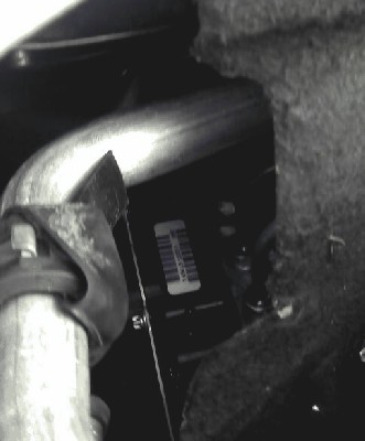

No więc ja jestem po wymianie podobno pompy abs, widocznej na zdjęciu, zgodnie z tym rozwiązaniem które opublikowało Renault. Zobaczymy czy będzie to koniec problemów.
