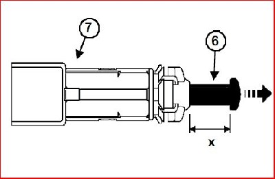

I jeszcze wyciągnięte z manuala :
Kod:
Pociągnąć ostrożnie za koniec włącznika w celu
uzyskania wymiaru (X) od 13 mm minimum do 14
mm maksimum.
Wcisnąć pedał hamulca.
Umieścić czujnik w zespole pedałów.
Obrócić czujnik położenia pedału hamulca o ćwierć
obrotu w kierunku zgodnym z ruchem wskazówek
zegara.
Przytrzymać powracający pedał hamulca.
Podłączyć złącze.
Sprawdzić prawidłowe działanie zespołu.
UWAGA
-Całkowite wyciągnięcie tłoka (6) z czujnika
położenia pedału hamulca (7) powoduje za
każdym razem konieczność wymiany czujnika.
-Wykonywanie jakichkolwiek czynności przy
tłoku służącym do trzech regulacji powoduje
Plik ściągnięto 195 raz(y) 25,99 KB
