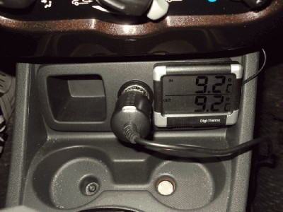

Użytkuje może ktoś z Was termometr zasilany bateriami (nie chcę podpinać termometru do instalacji elektrycznej samochodu). Jakie wrażenia? "Wiele" baterie wytrzymują?

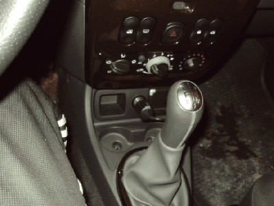

Ja zamontowałem termometr na baterie jak na zdjęciu nr 2 (użytkowany 2 lata z czego 6 miesięcy w samochodzie ) baterie nadal działają.
Zalety - duże czytelne cyfry
Wady - brak podświetlenia co ograniczają jego zastosowanie w okresie jesienno-zimowym :-(
Ponadto zamontowałem go w tak fatalnym miejscu, że lewarek zmiany biegów zasłania kierowcy cześć wyświetlacza - zdjęcie nr 3 widok z miejsca kierowcy. Za to pasażer ma widok wyśmienity :-)
W związku z powyższym zamierzam zakupić termometr (jak na zdjęciu nr 1 temp. zew. wew + woltomierz) i zamontować go nad lampką oświetlenia wnętrza. Mam nadzieję że 3 metrowy przewód wystarczy do przedniego zderzaka.
Koszt około 100zł z przesyłką.
