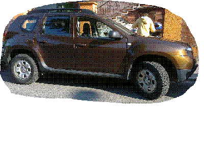

Wysłany: 2013-05-16, 07:04   Duster i bieżnikowane opony terenowe typu AT na lato
W związku z coraz większą ilością wypadów w teren zastanawiam się nad zmianą opon w moim Dusterze 4x4. Aktualnie mam oryginalne Continental cross contact lx, które pomimo ok. 65 kkm przebiegu samochodu mają jeszcze około 7,5 mm, jednak odczuwam, że w czasie jazdy po głębokim błocie trochę się zaklejają.
Byłem ostatnio na kilku imprezach off-road jako widz i zwróciło moją uwagę , że w przygotowanych autach najczęstsze są opony BG Goodrich AT - takie o:
http://www.ceneo.pl/Opony...CFYJb3godnXYA8Q
Czytałem w internecie, że oryginały są idealne w średni teren i na asfalt( jak to piszą 50/50 teren/asfalt). Ponoć nie ścierają się bardzo a są swietne na błoto i piach.
Z oponami tymi są jednak dwa podstawowe problemy:
1. Cena - ponad 500 to standard
2. trudna dostępność pożądanego do Dacii rozmiaru
Póki co nie chcę zmieniać falg na 15 (choć to ciekawy temat i godny zastanowienia się w trakcie odrębnej dyskusji pod innym tytułem)
Istnieje więc pytanie o bieżnikowane opony z kopią tego bieżnika, np.takie:
http://allegro.pl/opony-t...3228528451.html
Można też znaleźć podobne z 24 miesięczną gwarancją w podobnej cenie.
Opony mają 13 mm bieżnika :shock: więc jest czym wyrywać błoto.
Wiem, że istnieje już temat o oponach ale dotyczy on zimówek a ja chce porozmawiać o oponach typu AT z myślą o lecie piasku i błocie ale i codziennej eksploatacji po asfalcie (dojazdy do pracy).
Czytałem trochę na forum Jeepa i generalnie takie rozwiązanie jest tam wychwalane.Ja wątpliwości mam takie:
1) czy to się nie rozleci - gdyż podczas szybkiej jazdy nagłe odklejenie się bieżnika może skończyć się nieciekawie
2)jak ścieralność takiej opony
3)jak głośność
4) czy da się tym jeżdzić po asfalcie czy też moze samochód pływa na zakręrach z powodu wysokiego bieżnika
Podchodziłem do sprawy bardzo sceptycznie ale zobaczyłem Dusterka na takich oponach i w rzeczywistości wykonanie opony wyglądało całkiem sensownie (właściciel chyba się nie obrazi bo nie pokazuję tablic):
Plik ściągnięto 338 raz(y) 168,94 KB
Ostatnio zmieniony przez Hakama 4x4 2013-05-16, 07:10, w całości zmieniany 4 razy

Wysłany: 2013-05-16, 09:01
CONTINENTAL CROSS AT można kupić za 400-parę zyli, też drogo ale lepsze niż te nalewki.
Tu masz też ciekawe laczki Matador mp71:
http://allegro.pl/opony-2...3228358764.html
Ja bym nie ryzykował tego colwaya bo w codziennym użytkowaniu na asfalcie będą na bank do dupy.
Ostatnio zmieniony przez tomala72 2013-05-16, 09:12, w całości zmieniany 3 razy

Wysłany: 2013-05-16, 09:13
Po pierwsze są lepsze opony AT niż BFG AT, choćby Yokohama Geolandar .
Po drugie w błoto są opony typu MT (Mud Terrain). AT też będą się zaklejać !
Po trzecie nie kupiłbym do Dustera bieżnikowanych opon. Jeszcze mi życie nie zbrzydło.
Po czwarte IMHO Duster nie jest samochodem terenowym i taplanie go w błocie na oponach AT czy MT bardzo szybko zakończy jego żywot (problemy z gięciem i pękaniem karoserii na wykrzyżach, problemy ze zużyciem układu napędowego, zawieszenia, itp.). Ale bogatemu wolno...

Wysłany: 2013-05-16, 12:56
Tak ja również się zgadzam.
Moja eksploatacja polega na tym, że z raguły jeżdżę po asfalcie jednak co weekend dojeżdżam w miejsc gdzie nie mogłem przedostawać się osobówką. Duster sprawdza mi się tam tam rewelacyjnie. Problem jednak z tym, że jednym z takich miejsc jest podjazd do domku w górach, który jest błotnisty, stromy i mokry (mokra glinka). Continentale jadą po nim gdy jest mokro jak mniej popada ale jak popada więcej do się zaklejają. Poza tym jak każdemu chyba Dusterowcowi zdarza mi się trochę pokręcić po bezdrożach (zazwyczaj w górach, czasem po piasku). Widziałem różnice w trakcji gdy miałem założone Bidgestony Blizzaki na zimie - Dusterkowi żadne błoto nie było straszne. Wjeżdzał wszędzie dosłownie po śniegu czy po błocie jak była chlapa.
Ponieważ moje opony nie mają już takiej głębokości bieżnika jak bym chciał, a nie należą do najtańszych pomyślałem, że sprzedam je po 200 za sztukę i za ok.260 kupię te bieżnikowane z głębokim bieżnikiem. Ot i co.
Do takich warunków eksploatacji MT się moim zdaniem nie nadają bo wydaje mi się , że będą terkotały na asfalcie. Stąd padł kompromisowy wybór na AT.
Ostatnio zmieniony przez Hakama 4x4 2013-05-16, 12:59, w całości zmieniany 1 raz
