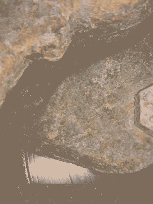

Probowałem dziś dostrzec klocki hamulcowe bez zdejmowania felgi. Nie da rady ;-( Za to udało mi sie sfotografowac tarcze od strony pasazera. Czy oryginalne tarcze moga miec takie dwie linie widoczne ? Moze to sa znaczki informujace o zuzyciu ?

Moim zdaniem nie ma się co przejmować tymi "obwodowymi" rysami jeżeli grubość jest ok.

Wysłany: 2013-04-09, 19:46
tak się robi jak kamyk się zaklinuje między klocek a tarczę

Wysłany: 2013-04-09, 20:29
Nie da rady
Przecież na fotce chyba je właśnie widać - ale faktycznie raczej nie na tyle, żeby móc je zmierzyć...
Jeśli nie są jakieś dramatyczne - a nie są - to mogą.

Wysłany: 2013-04-09, 20:32
takie linie potrafią powstać jak w klocku jest kawałek twardszego od tarczy materiału (miałem w Skodzie kiedyś klocki z zatopionymi kamulcami i mi porobiły bardzo głębokie bruzdy w tarczach - wymieniłem klocki i śmigałem dalej)
Wysłany: 2013-04-09, 21:01
prawdopodobnie między okładzinę cierną klocka a powierzchnię tarczy dostał się jakiś żwirek (wszak to kwarc) i zanim wypadł albo go zmieliło,przerysował tarczę. Bez paniki,takie rysy nie pogorszą zdolności hamowania a z czasem klocek je wyrówna
