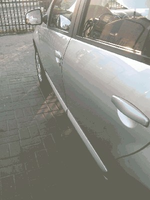

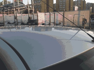

Wysłany: 2013-05-09, 12:34   Czym wypolerować lakier żeby się świecił jak......
Posiadam D.D kolor błekit morski,pojawiło sie juz trochę drobnych rysek,co polecacie jaki środek do wypolerowania?Jest tego na rynku sporo ,ale który wybrać?Widziałem w sklepie takie pasty koloryzujące,czy są coś warte?Czekam na jakąś podpowiedź,to są drobne ryski z użytkowania pojazdu,w/w lakier nie należy do najtwardszych ,niestety.
Wysłany: 2013-05-09, 19:50
Ja uzyłem pasty lekko sciernej tempo K2 Turbo.
http://www.k2.com.pl/comp...=460&Itemid=344
[/youtube]
Plik ściągnięto 126 raz(y) 149,95 KB
Plik ściągnięto 134 raz(y) 126,32 KB
Ostatnio zmieniony przez mekintosz 2013-05-09, 19:52, w całości zmieniany 2 razy

Ja tez latam na K-2, polecam lekko scierna :)
