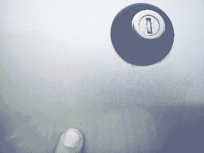

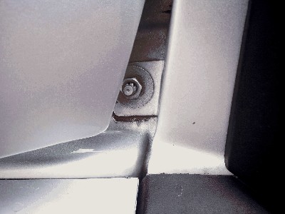

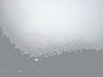

Wysłany: 2013-05-22, 20:57   korozja, rdza na całego

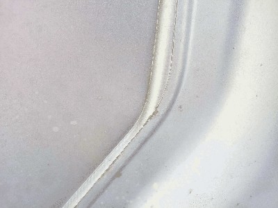

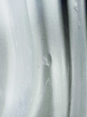

Są tematy poświęcone korozji naszych rumuńskich rumaków. Mój egzemplarz, jak zobaczycie na zdjęciach okazać się może wyjątkowy i wcale mi z tym nie do śmiechu.
Po niespełna dwóch latach (samochód kupiony w lipcu 2011r) mam wysyp mniejszych i większych purchli pod lakierem, rdzawych kropek a i nawet podręcznikowej korozji połączenia przy mocowaniu błotnika. Wstępem do zdjęć niech jest informacja, że podobne "coś" pod lakierem, reklamowałem na gwarancji w kilka miesięcy po odbiorze auta, jeszcze przed pierwszą przejechaną zimą. Anno Domini 2013 Dacia na wiosnę... zakwitła.
Temat wypłynie niebawem szerzej. Z pewnością większy rozgłos nie będzie niósł pozytywnego przekazu. Nim jednak to nastąpi, poczekam na oficjalne stanowisko gwaranta.
Nie wiedzieć czemu nie pokładam nadziei w szybkim, ale przede wszystkim skutecznym, znalezieniu rozwiązania.
W tym przypadku tzw. cieniowanie lakieru nie usunie przyczyny, a jedynie opóźni dalszy rozkwit. Po kolejnej zimie, nie będzie obejmować mnie gwarancja. Zaprzyjaźniony mecenas, rzeczoznawca i Rzecznik Konsumenta, zacierają ręce a mnie, pozostaje zmienić stanowisko co do marki, przez pryzmat własnego doświadczenia. Tak oto zauroczenie a później miłość przekształca się w złość i nienawiść.
nadkole - tył
Plik ściągnięto 537 raz(y) 92,98 KB

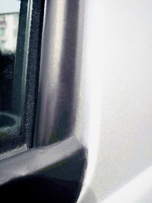

uszczelka drzwi tylne
Plik ściągnięto 470 raz(y) 99,05 KB
zawias bagażnik pęknięcie
Plik ściągnięto 454 raz(y) 69,97 KB
Plik ściągnięto 442 raz(y) 79,55 KB
klapa - tył
Plik ściągnięto 503 raz(y) 96,1 KB
klapa - tył
Plik ściągnięto 490 raz(y) 106,31 KB
klapa - tył
Plik ściągnięto 401 raz(y) 94,55 KB
purchel - klapa tył
Plik ściągnięto 360 raz(y) 167,65 KB
kropka - tył
Plik ściągnięto 376 raz(y) 81,21 KB

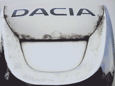

logo - tył
Plik ściągnięto 640 raz(y) 117,53 KB
Stepway
Ostatnio zmieniony przez Stepway 2013-05-22, 21:11, w całości zmieniany 1 raz

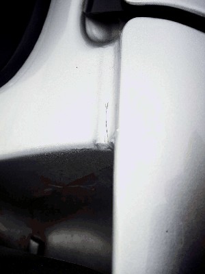

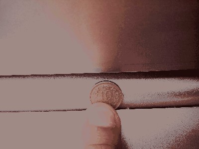

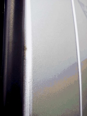

Wysłany: 2013-05-22, 21:03

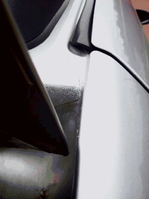

kolejne zdjęcia

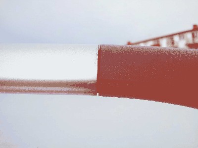

relingi - pomińmy jego wykończenie, to fabryczny wyróżnik, wyznacznik kontroli jakości
Plik ściągnięto 647 raz(y) 115,75 KB
relingi
Plik ściągnięto 422 raz(y) 84,03 KB
uszczelka - drzwi przednie
Plik ściągnięto 425 raz(y) 121,71 KB
błotnik - przód
Plik ściągnięto 341 raz(y) 89,28 KB
próg
Plik ściągnięto 303 raz(y) 126,51 KB
mocowanie błotnika - przód
Plik ściągnięto 389 raz(y) 107,41 KB
Plik ściągnięto 370 raz(y) 133,66 KB
nadkole - tyl
Plik ściągnięto 281 raz(y) 105,8 KB
nadkole - tył
Plik ściągnięto 304 raz(y) 91,4 KB

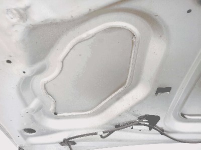

I jeszcze kilka zdjęć, a co tam!
Brawo Dacia! Brawo!
maska - środek
Plik ściągnięto 367 raz(y) 71,28 KB
maska - środek
Plik ściągnięto 359 raz(y) 100,66 KB
maska - środek
Plik ściągnięto 428 raz(y) 85,33 KB

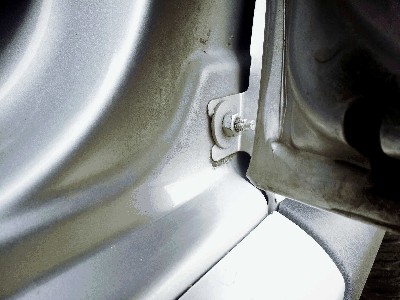

A ta korozja przy śrubie mocowania błotnika, ktoś to musiał odkręcać.
Ale kaszana jest niesamowita...
Szczerze współczuje, ja bym chyba tym sandero wjechał przez okno wystawowe do salonu w którym go kupiłeś.
Coś jest nie tak, musiało być spieprzone jeszcze w fabrycznej lakierni.

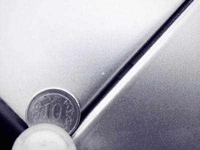

mi też z tyłu znaczek bierze... ale innych objaw nie widzę. na czerwonym nie widać...

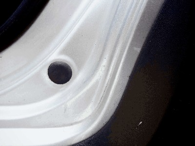

Wysłany: 2013-05-23, 10:55
ja zgłosiłem korodujące felgi, zostałem zaproszony na sesję zdjęciową która odbyła się 18 kwietnia i jak na razie ... cisza... oczywiście ranga problemu jest inna ale procedury chyba mają takie same... ciekawe jak długo przyjdzie czekać na reakcję RP

U mnie są takie tycie kropeczki na felgach, ale nie zamierzam nic z tym robić, bo:
1-kropeczki malucie;
2-to tylko felgi;
3-ewidentnie pochodzenia z uszkodzenia powłoki lakieru, czy czegoś tam, czym pacykuje się felgi, od małych kamyczków/dużych ziarenek kwarcu.....
