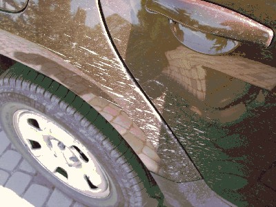

Proszę bardzo. Rysy są symetrycznie po obu stronach samochodu na tylnym błotniku przy drzwiach. Tak jak widać drzwi w ogóle nie porysowane więc odpada teoria serwisu, że sam sobie porysowałem.
http://www.fotosik.pl/pok...ded7c07c1e.html
http://www.fotosik.pl/pok...a6548bb0eb.html
Czekam na pisemną odpowiedź ze strony serwisu i kieruję sprawę od UOKIKU z wnioskiem o powołanie niezależnego biegłego.
Dodatkowo uważam , że lakier jest miękki i nie spełnia obowiązujących norm co do twardości, więc zwrócę się także o zbadanie twardości i odporności lakieru na zarysowania

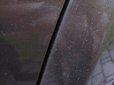

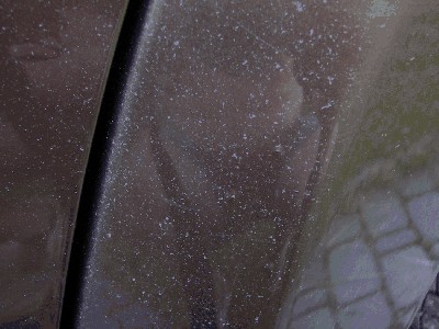

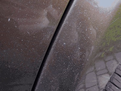

Witam , również dorzucam kilka zdjęć .Pierwsze zdjęcie pokazuje błotko które powinno zostać na chlapaczach. Następna wizyta w serwisie w lipcu.

OK, z zamieszczonych zdjęć wnioskuję że są tutaj dwa zjawiska:
1. Rysy są wynikiem przejazdu wzdłuż czegoś ostrego (krzewy) i raczej nie powstały w wyniku działania kamienia który by się raczej odbił niż zrobił rysy. Podobne rysy zrobił kiedyś mój owczarek niemiecki swoimi pazurami na outlanderze (mysz jakąś gonił czy coś :-) )
2. Odpryski/wgłębienia lakieru wyglądają rzeczywiście imponująco. Jak pisałem od pół roku jeżdżę codziennie po kamienistych/szutrowych drogach i nie mam czegoś takiego. OK jak dokładnie umyłem i się przyglądnąłem to mam może ze dwa lub trzy odbicia ale bez przesady na każdym aucie które użytkowałem zdarzały się drobne uderzenia. Nie wyglądało to jednak tak jak w tym przypadku. Nie wiem co może być powodem takiego zużycia/uszkodzenia lakieru. Na pierwszy rzut oka wygląda jakby ktoś nos stop jeździł po bardzo ostrych szutrach z dużą prędkością. Auto może mieć maksymalnie 3 lata więc jak na 3 lata użytkowania to jestem bardzo zaskoczony tym jak to wygląda. No chyba że przebieg jest na poziomie miliona kilometrów :)?
Będąc ostatnio w serwisie w Jaworznie rozmawiałem o tych moich trzech odpryskach na błotniku i dostałem informację że nie podlega to tej 2-letniej gwarancji na lakier. Twierdzą że to jest normalne zużycie samochodu a nie ukryta wada konstrukcyjna czy lakiernicza. Jako przykład uszkodzenia które podlega gwarancji podali odchodzenie lakieru, bąble lub przebarwienia.
Życzę powodzenia w walce o uznanie reklamacji.
Kolego jeżeli zrobiłbym rysy krzewami tak jak piszesz to miałbym pojechanie drzwi i błotniki wzdłuż. Rysy są tylko na błotniku w ściśle określonej szerokości i długości z obu stron samochodu
Powstały jak jechałem w góry po drogach asfaltowych podczas roztopów śniegu/ błoto pośniegowe z jezdni/ wypiaskowało mi te zarysowania. Mam AC więc jakbym sobie je zrobił krzewami to bym usunął z AC. MAM CHLAPACZE I NIE JEŻDZRZĘ W TERENIE TYLKO PO ASFALCIE !!!!

Na zdjęciach kol.czco, to wygląda jakby był brudny obiektyw w aparacie, takie same plamki są na oponie i tle zdjęcia. :shock:
czco
Silnik: 1.5 dCi 110 2x4
Dołączył: 06 Lis 2012
Posty: 67
Skąd: śląsk
Wysłany: 2013-06-20, 06:03
Wierzcie mi byłbym szczęśliwy jakby był brudny obiektyw.
