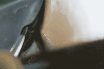

Czy dobrze rozumiem, że aluminiowa listwa w czasie wciskania w boczek drzwi przecięła
gumową powłokę i jednocześnie uszkodziła powłokę lakieru drzwi powodując ogniska korozji ???
Może masz jakieś fotki listwy i miejsc korozji.

dodek napisał/a:
... aluminiowa listwa w czasie wciskania w boczek drzwi przecięła
Nie. Przyczyny przecinania się gumy nie znam. Aluminum wycięło na każdym końcu listwy rowek w gumie i tylko gumie. Woda z solą się tam wlewała i po reakcji wypływała. Lakier w każdym miejscu jest nie uszkodzony (oprócz samych zacieków). Wewnątrz rozcięcia widać skorodowany i kruszący się rdzeń listwy. Fota słaba ale to tam trzeba szukać;)
Plik ściągnięto 222 raz(y) 135,74 KB

To nie kwestia myślenia ale faktów. Przeczytaj, proszę, jeszcze raz na co uskarża się toon- to nie żaden niewypłukany syf. Wiem, co piszę, bo mam początki tego samego. Zwróć również uwagę, że rzeczony "syf" pojawia się tylko na początku i końcu listew przyszybowych i ma specyficzny kolor korodującego aluminium. Polecam przyjrzeć się bliżej samochodom w większości kilkunastoletnim z relingami, z których schodzi farba- to jest właśnie ten problem.
