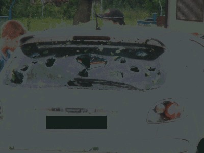

:mrgreen: Ramka pod tablicą... :mrgreen:
Stepway
Wysłany: 2012-07-06, 22:39
Matka natura nie zapłaci...

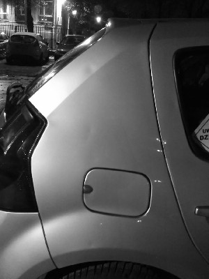

Przy okazji , gradu oczywiscie nie było tej zimy ale ktos/cos oprał sie, nacisna, szturchnał slupek tylny mej daci i dorzucił kilka wgniotek. Lakier cały ale w zasadzie kwalifikuje sie do wyciagniecia. Na nieszczescie lub szczescie ucierpiał najdelikatniejszy ( oprocza dachu ) fragment pojazdu.

A czy oprócz wrażeń wzrokowych to w czymkolwiek przeszkadza? Bo jak nie, to raczej nie warto się przejmować - to tylko auto, na dodatek tylko dacia...
(A jak naprawisz, to sprowokujesz los, i na drugi dzień - albo tydzień - dopiero będziesz miał co naprawiać <; ).
Posty: 4272
Wysłany: 2013-01-04, 00:29
Wizualnie drazni ale na szczescie nie widac uszkodzen lakieru.

Takie wgniecenia "wyciągają" spec firmy i nie ma śladu. Koszt ok. 50 zł od małego wgniecenia.
czas operacji ok. 10-15 min. małe wgniecenie.
