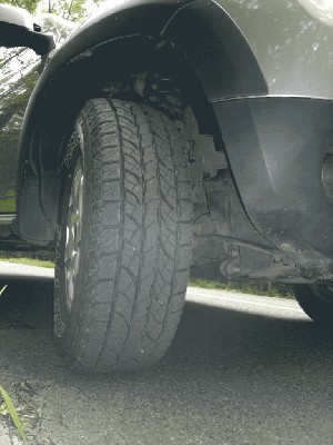

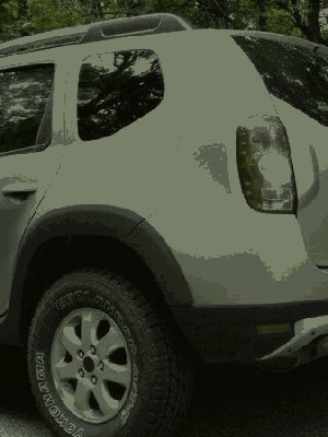

Kolega janzet nie ma wyjścia... zrobił lift i czas się podzielić wrażeniami.
-nigdzie nie znalazłem informacji na temat sprężyn H&R w Dusterze (informacji praktycznych) czy auto będzie twardsze, miększe?
ODP: BĘDZIE TWARDSZE
OEM (fabryczne) : Przód 23,5N/mm , Tył 25N/mm
H&R do wersji 4x4 dci +30mm : Przód 29N/mm, Tył 29N/mm
-czy po podniesieniu auta o te 5-6cm będzie się kołysało/wychylało na zakrętach przy szybszej jeździe jak klasyczne terenówki?
ODP: AUTO (sprężyny + moje opony) jest ok 4,5- 5cm wyższe, jest stabilniejsze, mniej się kołysze, jazda autostradą wydaje się po prostu "lepsza". Na zakrętach mniej się przechyla.

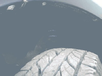

- z racji zwiększenia wysokości opony zmniejszyła się odległość między oponą a błotnikami czy nie będzie to przeszkadzało w czymś odprowadzanie błota, śniegu?
ODP: u mnie zastosowano na felgach 15 opony o rozmiarze 235/65R15
rozmiar OEM 215/65R16 : 686mm średnicy zewnętrznej
U mnie te 235/65R15 maja teoretycznie 711mm średnicy zewnętrznej i nic nigdzie nie ociera (NP: 722mm czyli 225/70R16 nie wejdą, będą ocierać o przednie nadkole zwłaszacza przy skręcie kół, lecz np : 215/70R16 708mm bedzie OK, polecam wtedy dystanse 10mm do ET40).
www.rimsntires.com/specs.jsp
- czy taka operacje można wykonać na standardowych felgach aluminiowych od Dustera?
ODP: WYMIANA sprężyn nie ma nic do felg. Wymiana opon ma lecz jak piszę pewne rozmiary opon są jeszcze OK a pewne już za duże.
-jakie są plusy i minusy przejścia z szerokości opon 215 na 205 czy jest to waszym zdaniem zmiana tylko na zimę?
ODP : węższe opony praktykuje się na zimę ale czy w Cayenne, w Q7, w Tuaregu ktoś zmienia na zimę opony na rozmiar mniejszy ?
Wąskie opony lżej się toczą, mają lepsze właściwości wgryzania się w śnieg. Idzie więcej kg masy auta na 1cm przylegania do nawierzchni.
Szersze opony nie zapadają się tak bardzo w luźnych podłożach typu piach i śnieg. To jak widać częściowo kwestia własnego przekonania.
- czy wejdzie opona 215/80 czy to już będzie za wysoko /za mała odległość miedzy oponą a błotnikiem
ODP: 215/80R16 NIE WEJDZIE (750mm średnicy). Nawet nie zdołasz założyć koła.
- jak na taka zmianę ASO i gwarancja czy jeśli dam im zarobić żeby zmienili te sprężyny to zachowam gwarancję?
ODP: Kupiłem sprężyny u autoryzowanego dystrybutora Dacia /Renault : w LZ wraz z certyfikatem TUV i gwarancją - bezpośrednio z ich sklepu www. Założono je w Renault Tandem w Będzinie bez informacji o utracie gwarancji. Sprawdzono zbieżność po wymianie, wszystko było OK i bez uwag i bez problemów. Wszak to nowe, certyfikowane sprężyny dedykowane do Daci Duster. W Niemczech LZ Automobile tuninguje nowe Dacie i nie pozbawia ich gwarancji. Sprzedaż części to ich własny sklep internetowy LZ Parts. Ludemann Zankel to ogromna firma, dealer aut - czy pozbawia gwarancji swoich klientów ?
http://www.lzparts.de/ind...acturers&mnf=13
po polsku wyszukajcie na stronie:
http://www.h-r.com.pl/
Uwagi : sprężyny są twardsze, moje koła większe i nieznacznie cięższe, zawieszenie na dziurach pracuje głośniej, nierówności są bardziej wyczuwalne.
Na górskim ostrym szlaku koledzy 2 Dusterami brzuchami jechali po podłożu wielokrotnie, ja - ani razu.
Prędkościomerz pokazuje dokładnie prędkość (normalnie zaniża o 4-5%). Czyli wg GPSu 100 to 100 (zwykle 100 na prędkościomerzu to ok 95 w realu).

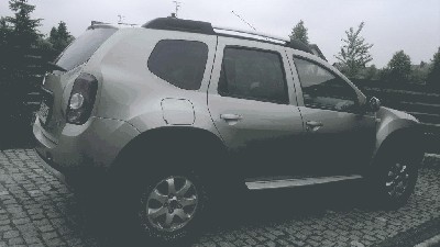

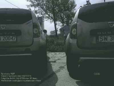

i zdjęcia

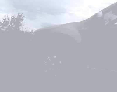

o i takie jeszcze jak się pobrudziliśmy trochę.
Zrobimy jeszcze zdjęcia porównawcze Dusterów, obok siebie różne ujęcia i wrzucimy je na forum, ale to "za chwilę".
Pozdrawiam fanów odbiegania od standardu.
...już myślę co dalej....rysują się jakieś plany ale na razie napełniam świnke skarbonke...
Na razie jestem naprawdę zadowolony z wyboru sprężyn i opon choć Continental Cross Contact AT (jest na forum bo wrzucałem) też jest moim drugim typem nr 1 wraz z Yokohamą AT-S

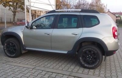

Wysłany: 2014-11-11, 23:26
kolor felg mi się zmienił na sezon 2014 :-)
Plik ściągnięto 1033 raz(y) 160,44 KB
Pomógł: 30 razy
Wysłany: 2014-11-12, 08:27
Ja bym założył opony General Grabber AT/2
