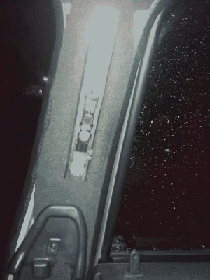

Orientuje się ktoś, jaki materiał został wciśnięty w przestrzeń nad przednim nadkolem a komora silnika. Coś wygląda jak gąbki wykruszające ? Zamierzam coś podobnego upchać do swojego "super wyciszonego" bolidu ;-)
Wczoraj dokończyłem wyciszanie tylnego najszerszego słupka, środkowego i przedniego pianka gumowa wygłuszającą. Ładnie się układa, zrobiłem w niej dziurki pod elementy montażowe, wszystko fajnie pasuje bez użycia kleju czy taśmy dwustronnie klejącej.
http://allegro.pl/mata-pi...3201920181.html
Plik ściągnięto 426 raz(y) 113,14 KB

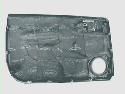

Do wewnątrz drzwi nie dawałbym żadnych pianek. Ja u siebie miałem ułatwione zadanie bo wewnętrzna blacha była fabrycznie wygłuszona. Musiałem okleić tylko tę od zewnątrz (z otworami montażowymi). Teraz musisz sobie odpowiedzieć na pytanie co jest dla Ciebie ważne. Wyciszenie czy przede wszystkim wygłuszenie? Jeżeli chcesz tylko wyciszyć to wystarczy okleić stronę od boczku plus na to jakiś filc lub coś al'a ten GMS co dałeś linka. Jeżeli chcesz to robić pod audio to koniecznie trzeba też okleić wewnętrzną blachę (żeby nie wpadała w rezonans). Wspomniana pianka lub filc też jest konieczny żeby plastik boczku nie trzeszczał na styku z matą - szczególnie istotne zimą. Jeżeli zdecydujesz się na maty to unikaj tych najtańszych... z tego co czytałem lubią się kruszyć po dłuższym czasie (bitumiczne) Ja użyłem taśmy dekarskiej z Leroya :-D Szczerze polecam. Plastyczna, trzyma się jak przyspawana i nic jej nie robią niskie czy wysokie temperatury.

Dominus napisał/a:
i coś na to jeszcze?
na butylową matę jakiś filc? albo Lekka mata wygłuszająca GMS-05 XL NANOBUTYL ??
http://allegro.pl/gms-05-...3236391594.html
a od plastikowy boczek już zostawić w spokoju?
Wszystko się zgadza tylko, że tę piankę GMS to właśnie przykleja się na plastikowy boczek tapicerki.

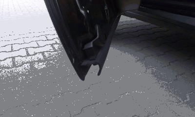

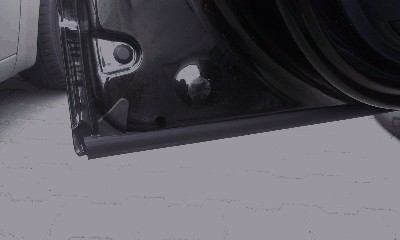

Jeszcze jedno zauwazyliśmy z Tomkiem ze mam dodatkowa uszczelke na drzwiach na dole ktora wyglada tak :)
U niego w benzyniaku tego nie ma :(

Wysłany: 2013-06-25, 12:29
u mnie też 2012 nie ma tej uszczelki na dole....
Dominus
Silnik: 1.5 dCi 90KM
Pomógł: 19 razy
Dołączył: 01 Cze 2012
Posty: 1607
Wysłany: 2013-06-25, 14:54
U Mnie w dCi z 2012 też tego nie ma.
A czy to przypadkiem nie są uszczelki które są dodatkowo dla wersji 4x4
Może teraz do 4x2 też je zakładają, najlepiej aby ktoś się wypowiedział kto ma 4x4
