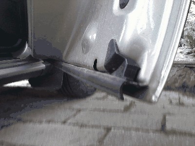

produkcja styczeń 2012 4x4 Pb wygląda tak

Witam.
Produkcja z grudnia 2010 wersja Laureate 1,6 benzyna 4x4 i mam te uszczelki na dole.

Wysłany: 2013-06-26, 17:05
berrymonk napisał/a:
u mnie tak tak samo...

Wysłany: 2013-06-26, 17:21
BoloSr napisał/a:
No to teraz trza poczekac na kogos kto tez bedzie mia DD z 2013 zeby to potwierdzic
Tylko po co?
Z zdjęć wrzuconych przez Ciebie a masz DD z 2013 wersje 4x2 a z zdjęć kolegi Dar1962 który ma 4x4 widać że to są te same uszczelki i jak widać zaczeli je montować teraz tez w 4x2

Wysłany: 2013-06-26, 17:24
Moze moj to przypadek :)

Wysłany: 2013-06-26, 17:57
BoloSr napisał/a:
Ale chyba wyłącznie w wersji 2x4, bo 4x4 mają raczej wszystkie (moja też ma, a produkcja to okolice połowy roku 2012).

Wysłany: 2013-06-26, 17:58
pioor i właśnie o to chodzi aby sprawdzić czy teraz wszystkie 4x2 od 2013 mają te uszczelki bo jak już pisałem 4x4 mają te uszczelki od zawsze

Wysłany: 2013-06-30, 21:54
Ja mam rocznik 2011 4x2 i montowałem samodzielnie te uszczelki.
Problem polega na tym, że wersje 4x4 mają gotowe otwory w drzwiach pod dodatkowe uszczelki.
U mnie wyjąłem plastikowe kołeczki z tych uszczelek i zamontowałem na taśmie dwustronnej 3M. (dotyczy dolnej uszczelki przedni drzwi i tylnej uszczelki drzwi)
Jedynie pionowe uszczelki montowane na krawędzi tylnych drzwi (na wysokości słupka B) pasują bez żadnych problemów.
Po zamontowaniu muszę stwierdzić, że jest znacznie ciszej w środku (chodzi o szum opon, szczególnie w deszczu)
