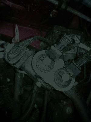

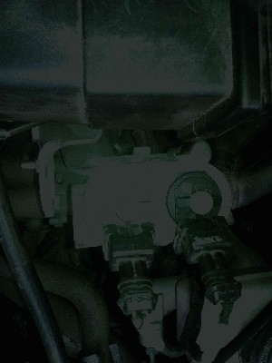

Grzechub
Silnik: K7M 1,6 87KM LPG
Rocznik: 2012 240kkm
Dołączył: 04 Sie 2012
Posty: 46
Skąd: Opolskie
Wysłany: 2013-09-29, 13:38
fabryczne wtryskiwacze LPG
Plik ściągnięto 204 raz(y) 161,02 KB
Plik ściągnięto 181 raz(y) 142,95 KB
