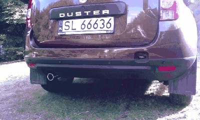

Krzysztof, ja ostanim czasie zamontowałem czujniki parkowania w Dusterze na przód i tył i ekranik na "lusterku wstecznym" luknij w temacie

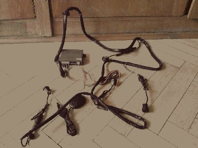

Czujniki na "sucho" przetestowane w domu. W moim odczuciu bardzo przyzwoicie wykonany zestaw. Czujniki połączone z "listwa zasilającą" ;-) na chinche w plastikowej skręcalnej obudowie z uszczelka. Niestety ale taka konstrukcja wymusza demontaż zderzaka.
21.04.2013 r.
Zabrałem sie dziś za montaż czujników. Zeszło od 11 do 19 ;-( Odkręciłem zderzak - wszystkie śruby oprócz tych na dole trzech na klucz. Zderzak wystarczyło odchylić. Wcześniej mozolnie wymierzyłem miejsca montażu. Czujniki Valeo wpasowały się idealnie w otwory, nic nie odstaje. Centralkę schowałem pod mechanizmem zwijacza pasów po lewej stronie. Z lewej strony tez korzystając z fabrycznych otworów wpuściłem wiązkę przewodów. Sam bzyczek valeo jest dość cichy i raczej mało nachalny. Dlatego powędrował na boczek obok tylnej półki ( początkowo planowałem schować obok centralki ). Zasilanie podpiąłem na łatwiznę przez będące w zestawie szybko-złączki do zasilania wstecznego. Całość wyszła całkiem dobrze.

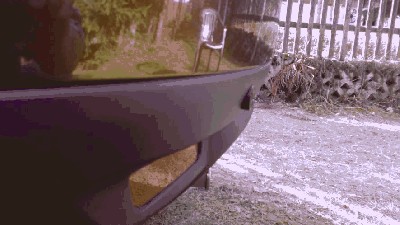

Wizji czujników cofania na lakierowanej części zderzaka nie mogłem przełknąć. Ryzyk-fizyk, pomimo że producent wymaga wręcz montować je w tej części postanowiłem razem z Teściem, że zrobimy je w plastiku niemalowanym.
Montaż poszedł dość szybko. Progiem pojechaliśmy kabelkiem od wyświetlacza (umieściłem go z prawej strony, najlepiej jakoś mi to pasuje), sondy zamontowaliśmy bez zdejmowania zderzaka, bez kanału (jeśli ktoś Wam powie że musi zdejmować zderzak, to po prostu jest leniem i nie chce mu się schylać, zresztą na kanale byłoby jeszcze wygodniej). Centralkę schowaliśmy tak gdzie jest miejsce na podnośnik i klucz- zresztą obok światła cofania, kabelki z dołu do góry przez otwór zrobiony w plastikowych zaślepkach w podłodze bagażnika. Wszystko poszło bez problemu, aż do włączenia wstecznego. Na sucho było ok., jednak okazało się że czujniki widzą Ziemię i non stop pokazuje się na wyświetlaczu ok. 0,6 -0,7. Kąt pochyłu był za duży, pomimo że miałem czujniki z wewnętrzną krzywizną które nie muszą mieć podkładek kątowych.

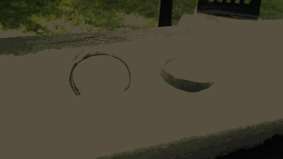

Całe szczęście nie kleiliśmy jeszcze czujników od wewnątrz zderzaka pistoletem klejowym. Teść wykombinował rurkę metalową z wewnętrzną średnicą ok. 22mm, odpowiednie przycięcie pod kątem, trochę papieru ściernego, czarna farba matowa i podkładki jak znalazł (w najszerszym miejscu ma ok. 7-8mm). Polecam już na wstępie je zakupić, są takie z plastiku na rynku w różnych wielkościach.
Po ostatecznej przeróbce wszystko chodzi jak w zegarku, a wygląd w porównaniu z tymi montowanymi w lakierowanej części, bije je na głowę. Całość zajęła nam ok. 5 godzin, więc do dzieła.

"Magiczne" podkładki własnej roboty, przed czyszczeniem i malowaniem
Plik ściągnięto 490 raz(y) 54,5 KB

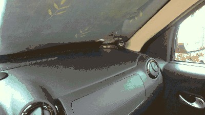

Widok czujników w aucie
Plik ściągnięto 449 raz(y) 91,68 KB

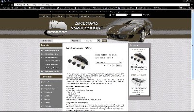

Czujniki cofania - sklep
Plik ściągnięto 341 raz(y) 213,83 KB

Bardzo ładny montaż kolega wykonał.
Ja nie miałem problemu gdyż mam czarny lakier więc zamontowałem czujniki tak jak przewiduje Dacia/Renault ale jeśli chodzi o inne kolory to paskudnie nie raz wyglądają takie 4 kropki na lakierze ...
Co do kwestii demontażu zderzaka to prawdę mówisz. Nie trzeba demontować zderzaka aby prawidłowo zamontować czujniki. Sam zamontowałem 4 czujniki na tył oraz 4 czujniki na przed (w przodu zdemontowałem tylko grill) i wszystko zderzaków nie ruszałem.
A "dokładki kątowe" świetnie wykombinowaliście". Ja osobiście zakupiłem czujniki STIG 38 i dokładki potrzebowałem użyć w przodzie. Znalazłem na rynku tani komplet VALEO, trochę nożykiem dostosowałem bo średnice były inne i ładnie siedzą.
Osobiście polecam ekranik zamontować nad lusterkiem ;-)

Może ktoś podać jakąś aukcje albo sklep z konkretnym zestawem parkowania na tył ? Bo znalazłem czujnik za 54pln na stronie promcar.pl ale to chyba coś za tanio, chyba sam jeden czujniczek ... ? :roll:
Dominus
Silnik: 1.5 dCi 90KM
Pomógł: 19 razy
Dołączył: 01 Cze 2012
Posty: 1608
Wysłany: 2013-10-28, 20:00
corrado napisał/a:
Kolego ja kupiłem komplet 8czujników + ekranik za 60zł ale to akurat miałem okazje, tzn. wietrzenie magazynu:) więc bardzo możliwe ze za taką cene kolega kupił
Poszukam Ci kolego tylko czujników na tył ale w chwili obecnej znalazłem że sprzedawca od którego kupiłem nadal je sprzedaje.
Rok temu miał ich 50 kompletów. Ja kupiłem 3, z czego 2 zamontowane i sprawują się idealnie.
http://allegro.pl/8-senso...3649342919.html
PS. Na allegro są różne zestawy, znalazłem za 46zł nawet
http://allegro.pl/sm31-cz...3632473035.html
Polecam Ci te od stig.pl
Możesz kupić ten zestaw 8 a zamontować tylko tylne. Będzie działać bez przeszkód bez montażu przednich a masz szanse rozbudowy
