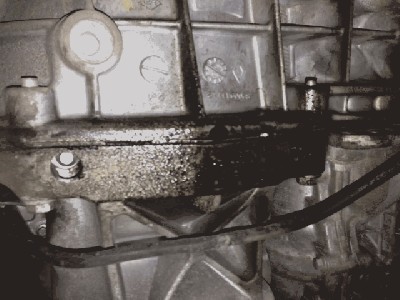

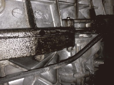

Byłem u mechanika na osiedlu - okazało się śruby były wszystkie dosyć przerdzewiałe i podczas odkręcania osłony urwała się kolejna. Tak czy inaczej płyta podsilnikowa została zdjęta, urwane śruby rozwiercone i otwory nagwintowane, wszystkie śruby wymienione na nowe.
Po zdjęciu płyty naszym oczom ukazał się jednak wyciek oleju, na pierwszy rzut oka cieknie simering uszczelniający wał, ale bez umycia silnika panowie nic nie powiedzą więcej.
Tak czy inaczej, ponieważ auto na gwarancji umówiłem się do ASO, a z panami, że przyjadę do nich na sprawdzenie naprawy po ASO, żeby się nie okazało że zepsują coś innego lub, co gorsza nie zrobią nic. W załączeniu zdjęcie wycieku
Ps. Forumowiczom polecam sprawdzenie stanu swoich śrub trzymających metalową osłonę.

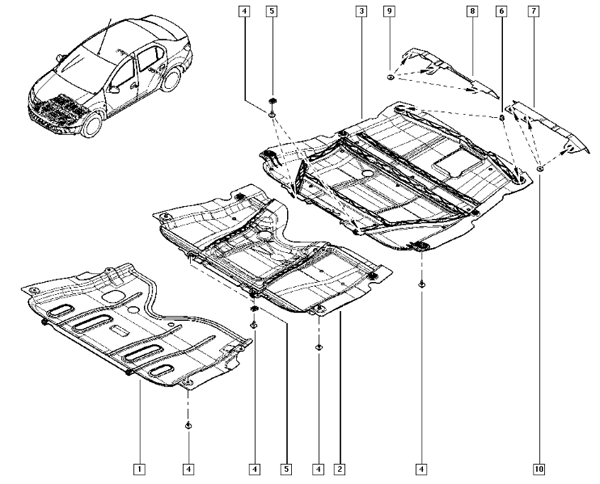

http://www.daciaklub.pl/f...1621950#1621950
Stepway napisał/a:
czy Stepway 2 też ma pancerną osłonę pod silnikiem?
Ooo, ciekawe jak jest w rzeczywistości, bo wg dokumentacji może mieć albo stalową, albo dwie odmiany plastikowej, w zależności to od: zawieszenia (normalne, podniesione, wzmocnione, terenowe 1, terenowe 2) oraz jednego z 5 "typów redukcji emisji"...
