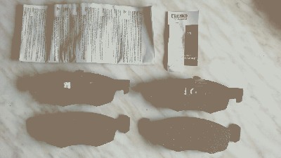

Witam, ja kupilem do mojej mcvki te krotsze klocki ale nie pasują, czy one pasują do wszystkich sanderek i loganow i tylko z mcvkami jest problem z datą produkcji??? Jesli do wszystkich sanderek i loganow to moge odsprzedac za 25zl, sam kupilem za 49zl ( rachunek na zdjeciu )
Plik ściągnięto 278 raz(y) 181,24 KB
Ostatnio zmieniony przez wilanowiak 2013-07-28, 11:14, w całości zmieniany 3 razy

Tak na pierwszy rzut oka, to do Sandero ( z 2010 r) raczej nie będą pasowały.

Znów kupiłeś złe klocki ;-) Tym razem nie pasuja do mojego Sandero, nie pohandlujemy ;-)

Czesc:-) Tak, dopiero za 3 razym dobre :-) Za gapiostwo sie płaci a ktoś skorzystać może i mieć nowe klocki za pol ceny :-)
