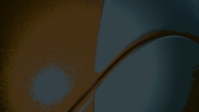

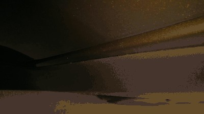

Moje nakładki montowane 2 lata temu, nie są uszczelnione dodatkowo żadnym silikonem lub uszczelniaczem. Szczelinka jest minimalna ale to w niczym nie przeszkadza w funkcjonalności nakładek. Zimą (a już 2 minęły) nic niepokojącego się nie działo - ewentualny śnieg szybciutko zlatywał z nadkoli, tak samo jak deszcz. Z drugiej strony wilgoć która tam może się gromadzić ma większą szanse na szybkie ujście.
Wystarczy tylko dokładnie umyć i odtłuścić klejone miejsce a taśma 3M zrobi co swoje. Jakoś nie mam przekonania do traktowania karoserii niesprawdzonymi specyfikami.
Ciekawe jak takie uszczelnione połączenie będzie wyglądało po 4-5 latach na delikatnym lakierze ?
Moja rada - przed przyklejeniem nieznacznie nagrzać plastyki (np. zostawić na słońcu) aby zrobiły się miękkie to będzie łatwiejsze modelowanie podczas przyklejania.
Plik ściągnięto 198 raz(y) 47,74 KB
Plik ściągnięto 201 raz(y) 99,13 KB
Ostatnio zmieniony przez pluto 2014-08-10, 19:51, w całości zmieniany 3 razy

Tylko że
pluto napisał/a:
Ale jak przykładałem te nakładki to ta szczelina wygląda wg mojej opinii paskudnie.
Niestety z Twoich fotek nic nie widzę bo po kliknięciu na nie przenosi mnie do linków tylko.

Zdjęcia dałem w innym formacie ;-)
U mnie nic się nie odkleja, a co do wilgoci to nie wiem bo trzymają jak diabeł :mrgreen:
