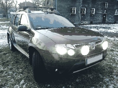

Wysłany: 2013-12-23, 21:48
Ponieważ miałem trochę czasu i doczyściłem moje cacko, udało mi się także zrobić kilka zdjęć po montażu dodatkowych halogenów.
Oto one:
Podłączenie w skrzynce - dokupiłem moduły zakreślone kółkiem z rozbitka i dołożyłem do pozostałych
Plik ściągnięto 470 raz(y) 123,65 KB
Prąd idzie z akumulatora bezpośrednio przez bezpiecznik w skrzynce do przekaźnika
Plik ściągnięto 413 raz(y) 81,87 KB
Przewody idą pod pasem przednim wraz z innymi - fabrycznymi
Plik ściągnięto 384 raz(y) 117 KB
A oto efekty... mnie się podoba:)
Plik ściągnięto 441 raz(y) 59,46 KB
Plik ściągnięto 347 raz(y) 170,26 KB
Plik ściągnięto 258 raz(y) 67,34 KB
Plik ściągnięto 334 raz(y) 117,26 KB
Plik ściągnięto 359 raz(y) 122,1 KB
Ostatnio zmieniony przez Hakama 4x4 2013-12-23, 22:36, w całości zmieniany 1 raz

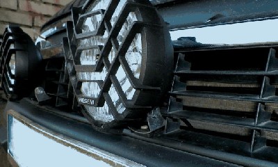

Wysłany: 2014-01-15, 09:21
Założyłem kratki na halogeny (kupiłem w necie po 11 zł sztuka nowe) i powiem, że kratki nie są najlepsze bo:
1) zabierają między 5-10 % światła
2) utrudniają czyszczenie szkła reflektoa.
Plusem jest to, że chronią reflektor. Są w miarę twarde ale na tyle, że mogą się odkształcić i wrócić do kszałtu. Do tego nawet nie przylegają ściśle do szkła więc w razie uderzenia kamieniem lub gałęzią kratka może nawet pochłonąć część energii oszczędzając halogen. W sumie są fajnie, mądrze skonstruowane i wystarczająco masywnie wykonane ale nie wyobrażam sobie ich codziennie ściągać, a zawsze myję reflektory co najmniej raz dziennie przy złej pogodzie.
Greg, jak czyścisz swoje? Ściągasz kratkę?

Wysłany: 2014-01-15, 10:38
Hakama 4x4 napisał/a:
to też mały plusik przy myciu reflektorów, przestrzeń pomiędzy kratką a szkłem reflektora trochę ułatwia przepływ wody a tym samych jego czyszczenie... :lol:
