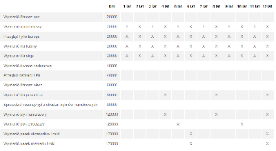

Wysłany: 2014-01-25, 00:09
u mnie z kolei tak to wygląda
Plik ściągnięto 288 raz(y) 18,04 KB

Wysłany: 2014-01-25, 12:20
Karenzo napisał/a:
Super - bardzo przydatna tabelka :)

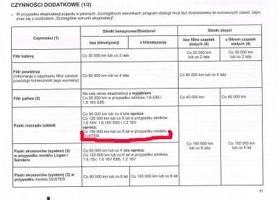

Wysłany: 2015-11-09, 17:17
Dlaczego producent w Książce przeglądów podaje błędną informację co do wymiany paska rozrządu w Dusterze ?
Plik ściągnięto 106 raz(y) 153,49 KB
Wysłany: 2015-11-09, 19:31
bo instytucja była drukowana w 2010 , a moja dacie można aktualizować codziennie .
Najwidoczniej życie pokazało że pasek nie jest taki trwały jak im się wydawało
Ostatnio zmieniony przez Karenzo 2015-11-09, 19:32, w całości zmieniany 1 raz

greg1367 napisał/a:
Dlaczego błędną - dostałeś drukowaną instrukcję do samochodu? Nie masz obowiązku zakładać konta na myDacia, ale "masz" obowiązek stosować się do instrukcji i terminów przeglądów dla zachowania gwarancji. Ja mam taką informację czarno na białym - w czym problem? Pozostaje jeszcze wskazanie ASO jeśli dalej serwisujesz tam auto.
Nawet wszedłem na my dacia - i wygenerowałem po vin kartę przeglądów - CZYTAJCIE
