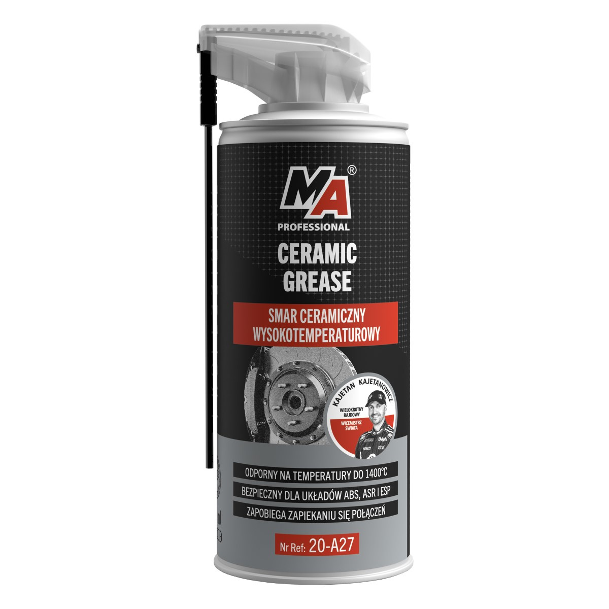

Ceramic Grease - kupiłem by na jesień nie mieć problemów ze zdejmowaniem.
http://allegro.pl/show_item.php?item=4084977327
lub ciut droższy:
http://allegro.pl/smarowa...4046543990.html
https://www.youtube.com/watch?v=Sqs-jBfX8Do

Wielkie dzięki za informacje o smarze ceramicznym - też miałem jesienią problem ze ściągnięciem alusów.
