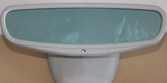

  Wysłany: 2014-02-15, 15:53   DIY Dacia Lusterko wewnętrzne fotochromatyczne od Laguny II
Czy ktoś już próbował zamiany standardowego lusterka wewnętrznego na lusterko fotochromatyczne ( od Laguny, BMW E38/39 i innych)
Na portalach aukcyjnych ceny są dość niskie 10 - 40 zł :-D
A funkcjonalność jak pamietem z Laguny niezła.
Za stosunkowo niewielkie pieniądze akcesorium z klasy znacznie wyższej :?:
Interesuje mnie czy mocowanie będzie pasowało oraz czy bez problemu można doprowadzić tam zasilanie.
A także czy trzeba będzie dorabiać maskownice.

jas_pik, widziałem takie lusterka zamontowane u kolegów na niemieckim forum ale żadnego konkretnego poradnika nie widziałem.

A to lusterko w Lagunach było tylko klejone do szyby, czy jeszcze jakoś zintegrowane z podsufitką/lampką itd ? Jakoś słabo widzę możliwość zamontowania tego w Daćce tak, żeby nie wyglądało na sztukowane...

Owe lusterko fotochromatyczne z Laguny jest w sposób identyczny montowane jak w Daćce.
Na szybie jest wklejony ten uchwyt na którym jest zamontowane lusterko tylko to Renaultowe ma po prostu taką "śmisznie-dużą" obudowę.
Nie wiem czy uchwyt wklejony na szybie jest Plug&Play do tego Renaultowego.
Obudowa większa ze względu na to by dostawała do podsufitki by wyprowadzić kable (nie były widoczne)

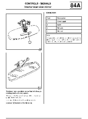

Znalazłem opis podłączeń - wystarczy + i masa , 2 pozostałe są nie podłączone .
Przy okazji podano sposób sprawdzania - jeśli się palcem zakrywa zewnętrzną diodę przy włączonym zapłonie.
Rysunek z maganki :idea:
Plik ściągnięto 654 raz(y) 166,8 KB

Zgadza się lusterko jest niezależną jednostką, tzn. ma w sobie czujniki i montaż jedynie polega na podłączaniu plus masy oraz można podpiąć plus z biegu wstecznego co powoduje maksymalne rozjaśnienie lusterka.

Sprawdziłem i stwierdzam:
1. Zasilanie musi być podpięte cały czas ( + do siwego - do czarnego)
2. Ze względu na posiadanie dwóch czujników - jednego od strony zewnętrznej do pomiaru oświetlenia ogólnego oraz drugiego czujnika oślepiana- od strony kierowcy, zasilanie musi być podawane po załączeniu zapłonu a wtedy działa poprawnie.

Co do podpięcia podpięcia plusa z biegu wstecznego co powoduje maksymalne rozjaśnienie lusterka wyczytałem na innym forum, i koleś miał 3 pin pusty i sobię kabelek wyprowadził do tego ale końcowym efektem się nie pochwalił

Każdy fotochrom powinien mieć 3 przewody. Stały + może być ze stacyjki, może być ze świateł pozycyjnych (zależy co kto woli), minus i plus po wstecznym. Aby podczas cofania z garażu po włączeniu świateł bieg wsteczny spowodował maksymalne rozjaśnienie lusterka. We Fiatach włączenie było po włączeniu świateł pozycyjnych Z opisu wygląda, że we Francuzie zrobili jakąś ułomną wersję... Zamówiłem od Laguny II, zobaczymy co i jak, spróbuję założyć do swojego Logana. We wszystkich Fiatach jakie miałem też pozakładałem. Przydatny gadżet, zwłaszcza na baranów mających zenony na wozie i ślepiących nam z tyłu.
